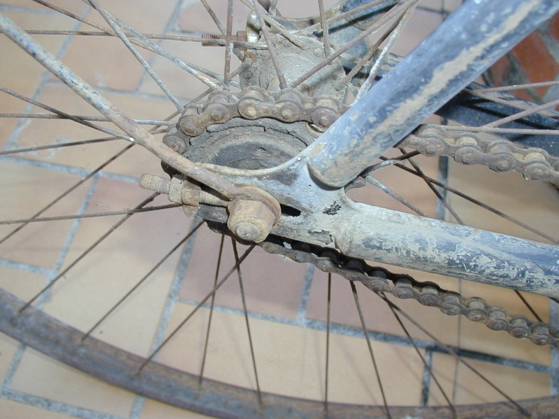

    salut les amis , celui la , ça fait deux mois que je cours après, mais ça y est il est à la maison
    la marque est Wasington avec, sous le drapeau des usa : marqué " direct importation"
    il est équipé d'un pignon fixe uniquement, d'une potence et un guidon réversibles , de gros moyeux de marque "Précision " de tubes assez fins d'un diamètre de 25 ou 26mm et d'un poids tel quel de 11kg environ
    la fourche est fermée au niveau des passages de l'axe de roue ; les jantes sont en 700b de marque Gravigny , et la tige de selle contre coudée
    le frein est de marque "le pilote", et son système tres spécial
    dernière plaque fiscale en 1930

    tu peut tabler sur du 1914 - 22 Maxi ! vélo que je verrai plus autour de 1918-22 pour resserrer la date  héhé!
    les poignées sont très certainement des BOWDEN Course , très rare !
    il est drunken bravo!
    frein " LE PILOTE " j'ai déjà vu ...qq part scratch mhh

    c'est les premier moment où apparaît la chaine que nous connaissons actuellement , la 2.38 , juste après la " pas sautée " on trouve encore la pas sautée vers 1912-14 , mais c'est plutôt rare .... disons que la chaine conventionnellle apparaît vers 1905 , de ce que j'ai put voir , donc ce vélo a encore la fourche percé , mais pas ouverte , donc années 10 super!
