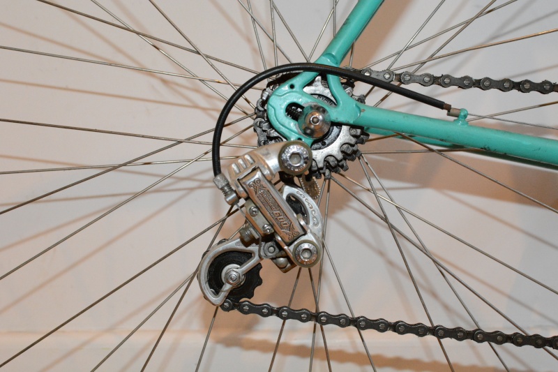

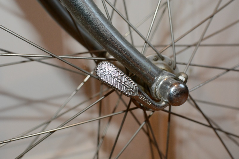

    Je viens de récupérer un superbe vélo à rafraichir.
    Pour le faire dans les règles de l'art et étant amoureux de l'état d'origine, j'ai besoin de quelques conseils (et de soutien) !
    Mais je ne connais pas cette marque de cadre DIAMANT... ni sa qualité ?
    Qu'en pensez-vous ? Quels conseils me donneriez vous pour la restauration ?
    Avez-vous des infos concernant le modèle et son année de fabrication ?
    Merci d'avance pour vos réponses.
    Voici donc la bestiole sous toutes ses coutures :

    ton vélo est nickel, tres peu de boulot a faire dessus
    Ton derailleur est un 600 arabesque, il est sorti en 78..Donc ton vélo date du début des années 80
    Moi je lui ferait juste un bon nettoyage et je le remonterais tel quel.

    Le dérailleur arr shimano 600 date précisément de juin 1982 (lettres code GF). Par contre le pédalier (+ plateaux) date de avril 1978 (lettres CD).
    Allez comprendre pourquoi ?

    Shocked qu'il est beau! j'harmoniserai juste les SHIMANO (arabesque partout)! je remplacerai, à l'occasion, le golden arrow (que je connais maintenant) des étriers de frein. suuper!
