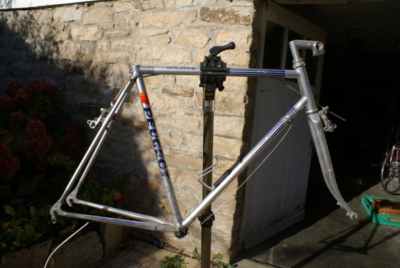

    Voila le galaxie que l'on m'a donné

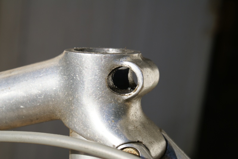

    Je viens de recevoir un groupe Shimano 105 pour le complèter, mais les manettes ne sont pas des 105, et il me manque toujours la paires de roues (combien de vitesses???), le tube de selle et surtout la vis de serrage de la tige de selle qui à l'air particulière
    Les deux dernières photos sont celles des dérailleurs qui était dessus
    Je poste des photos en espérant que cela fonctionne

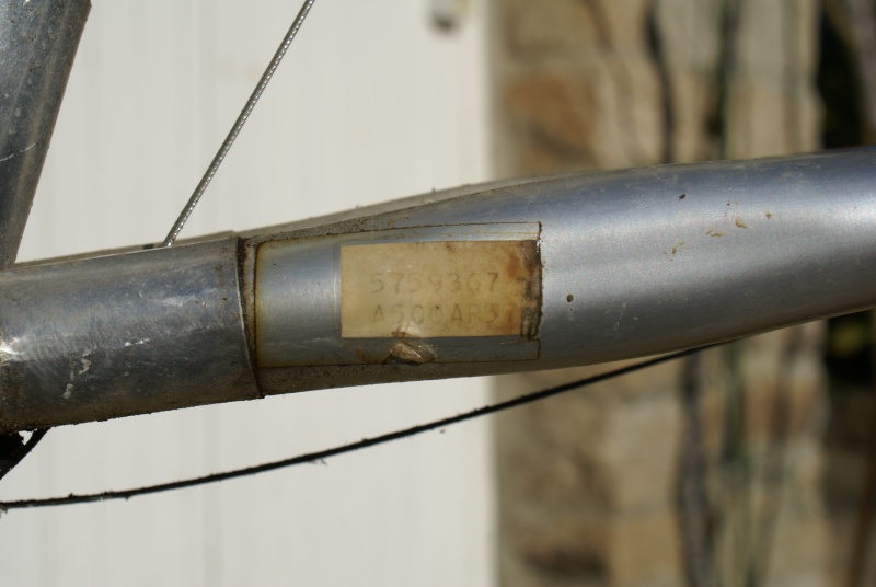

    Je recherche toujours la vis de serrage de tige de selle et on m'a conseillé de contacter Cycleurope qui le fabriquait à l'époque et voila leur réponse suite à l'envoie du numéro du cadre:
    le numéro de châssis est l'identification unique du vélo et permet sa
    traçabilité
    en l'occurrence , ce modèle date des années 87/88 et présentait des
    risques de décollement au niveau des raccords aluminium
    il avait même fait l'objet d'une campagne de rappel à l'époque
    Nous sommes désolés mais nous vous déconseillons de l'utiliser
    J'ai quand même insisté pour avoir une vis de serrage et j'attend leur réponse
    Pour info, le numéro de cadre:
    5759367
    A500AR57
    Maintenant que j'ai acheté un groupe shimano 105 complet et une tige de selle, j'ai un peu les boules sgronf!

    L'étiquette n'indique pas le numéro du cadre. Celui ci est gravé sous le boitier de pédalier.

    Tu as une photo de la vis de serrage de selle qu'il te faut.
    J'en ai trois ou quatre dans mon coffre fort. Peut être que j'ai la bonne.

    Il est terminé
    Les trucs à revoir:
    Les manettes de dérailleurs qui ne sont pas des 105 et les plateaux ne tournent pas rond, je vais devoir sortir la masse pour le redresser
    Les pneus sont en 28, un peu gros peut être mais ils étaient sur les roues.
    Comme j'ai pigé pour les photos, j'en profite pour remmettre une d'avant la restauration, tel que je l'ai récupéré

    Oui, j'ai eu vos réponses à tous les deux, j'ai mis une vis que j'avais en stock, mais je ne suis pas sur de l'efficacité car coté "écrou", elle rentre dans la tige de selle en l'abimant. Ceci dit une fois rèlé ça ne bouge plus, je vais aller l'essayer malgré le vent qui souffle par chez nous!
