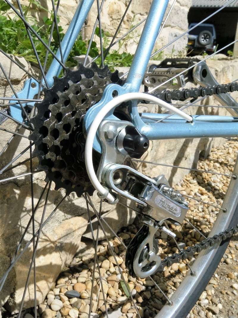

    j'ai convaincu 3 copains de se joindre à notre groupe de 5 de l'année dernière pour rouler sur les pistes de la 20eme édition et si possible sur le 209 km Wink
    2 d'entre eux n'ont pas de vélo vintage,en voici un de remonté.
    le cahier des charges étant : pas cher,fiable,braquets adaptés pour passer les 3700 m de D+,si possible pas trop moche à regarder Smile
    la base ,un dangre acheté 20 e mais à la fourche tordue.
    visiblement déjà bricolé car il y a des clb dessus alors que la butée de câble mafac est présente sur le jdd
    démontage :
    la selle montée dessus rejoint rapidos le placard
    changement de la potence pour plus longue,changement de la fourche après peinture chez carrossier (10 e)
    on passe au remontage
    remplacement des roues ava à boyaux par les mavic à pneus avec vittoria rubino pro en 28 mm (240 g jaime!  )
    remplacement du solida d'origine en 42/52 par un stronglight triple 32/42/50 transformé à son tour en double 32/50
    résultat final :
    la roue libre 14/28
    avec un ratio en 32/28 on passe tous les murs du parcours sans trop s'entamer physiquement 209 km c'est long ....
    la particularité du montage, des leviers simplex sur un collier huret jamais vu ça avant Smile j'en ai pas en stock ça restera comme ça...
    poids 10.7 kg avec une selle de 420 g et un tube de selle acier c'est pas si mal
    niveau fonctionnement , 32/50 c'est un peu trop pour que la chaine soit parfaitement tendue quelque soit le ratio, un 48 aurait été parfait.
    j'ai choisi comme toujours de privilégier la longueur de chaine nécessaire au passage par erreur du 50/28 ainsi aucun risque de rupture de la transmission.
    revers de la médaille le 32/14 est inexploitable car la chaine frotte sur la fourchette du dérailleur arr mais on s'en fout car on ne s'en sert pas et le bruit rappelle qu'on est pas bon niveau braquet Smile
    le passage entre le 32 et le 50 se fait sans aucun soucis.
    bref, bon pour le service et donc je passe au second, un gitane de 84

    Si jamais tu veux des leviers Huret eco, plus rigides que les Simplex en delrin, je peux t'en trouver sans problème pour 2€ + frais de ports.
    J'ai des doutes en ce qui concerne la selle, personnellement je ne ferais pas 200 bornes avec.
    A part ça, comme d'habitude, tu as fais un beau boulot, soigné et efficace. suuper!

    vincent_r a écrit:Si jamais tu veux des leviers Huret eco, plus rigides que les Simplex en delrin, je peux t'en trouver sans problème pour 2€ + frais de ports.
    hello,
    je lui demande si ça l’intéresse et je te tiens au courant (ça passe au tarif lettre je pense non ?) parce que mine de rien l'addition fini par être salée Wink
    pour la selle tu penses qu'elle est trop dure ?
    il a un cuissard haut de gamme ( http://www.assos-online.fr/fr/9-cuissards ) ça devrait le faire Smile
    Messages : 4344
    Points : 4606
    Age : 34
    Re: Dangre 1981 (spécial éroica)
    Message  vincent_r le Mer 6 Avr - 21:14
    Laisse-le faire des essais, pour la selle comme pour les shifters... Smile
    J'ai la même selle sur le Peugeot de courtoisie, c'est joli et ça fait le job sur des petits trajets, mais pour de la distance j'opterais pour un autre modèle.
    Sur un autre vélo, un Blondin mixte que j'ai bricolé pour une amie, j'ai laissé les dérailleurs Simplex en bon état, mais remplacé les shifters par des Huret, je trouve les Simplex jolis mais vraiment trop mous.

    Pas franchement fan des bernard dangre mais j'avoue que c'est une jolie bicyclette et si ton ami la fout au tas sur la bianca strada il n'aura pas beaucoup perdu de sous.

    10€ la peinture c'est que pour la fourche non?

    vaber a écrit:Belle réalisation et jolie couleur.
    oui bien sur pas touché au cadre,que la fourche mercier violine Wink

    Khunsa a écrit:Pas franchement fan des bernard dangre mais j'avoue que c'est une jolie bicyclette et si ton ami la fout au tas sur la bianca strada il n'aura pas beaucoup perdu de sous.
    c'est exactement le sens de ce montage Wink
    Et des Simplex en métal ? Je ne sais pas si c'est raccord historiquement ?
    à changer c'est pour des hurets uniquement, histoire d’homogénéité ...
