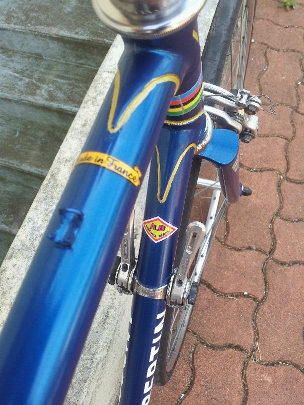

     Place aux photos
    Avant (pour plus de photos voir le post ci-dessus : (recherche-marque-modele-et-date-de-ce-velo)
    BERTIN C28 de 1982 1a10
      Démontage et décapage complet
    BERTIN C28 de 1982 2016-053
    Traitement fourche et cadre au RUSTOL
    BERTIN C28 de 1982 2016-052
    Peinture du cadre et de la fourche en (bleu nacre 37124) bombe aérosol
     BERTIN C28 de 1982 2016-041
    Vue des raccords
     BERTIN C28 de 1982 2016-040
     BERTIN C28 de 1982 2016-045
    BERTIN C28 de 1982 2016-046
    Marquage des raccords avec un stylo de peinture
    BERTIN C28 de 1982 2016-038
    BERTIN C28 de 1982 2016-036
    BERTIN C28 de 1982 2016-035
    Pose des décalcomanies
    BERTIN C28 de 1982 2016-033
    BERTIN C28 de 1982 2016-031
    BERTIN C28 de 1982 2016-028
    BERTIN C28 de 1982 2016-029
    BERTIN C28 de 1982 2016-056
    Pose d’une guidoline et de gaines blanche
    BERTIN C28 de 1982 2016-021
     Polissage des pièces chromées et en aluminium
    BERTIN C28 de 1982 2016-057
    BERTIN C28 de 1982 2016-058
    BERTIN C28 de 1982 2016-059
    BERTIN C28 de 1982 2016-060
    BERTIN C28 de 1982 2016-061
    BERTIN C28 de 1982 2016-062
    BERTIN C28 de 1982 2016-063
    Remplacement du pédalier CAMPAGNOLO par un SHIMANO 600 afin d’être en adéquation avec l’équipement
    BERTIN C28 de 1982 2016-019
    Résultat final
     BERTIN C28 de 1982 2016-025
    Essais routier aller retour travail très bon comportement  même sur parcours vallonné  77 kms en 2h49 moyenne 27.44, j’ai vraiment kifé BERTIN C28 de 1982 2210093969(comme dise les jeunes) dommage qu’il soit trop petit pour moi. Heureusement j’ai un pote qui va me l’échanger contre un MOTOBECANE de 1978 de son père (trop grand pour lui)
    Remerciement à tous ceux qui m’ont aidé dans la recherche et les conseils afin de lui redonner une seconde vie bien méritée
    Je l'ai mis dans la Galerie 'j'espère qu'il a sa place
    A+BERTIN C28 de 1982 2375444870
    A part le Rustol, tu as mis un apprêt avant de peindre? (je glane des infos avant de penser à passer à l'acte)
    Non je n'ai pas mis d'apprêt avant de peindre, sur la bombe il est notè "Base d’accrochage avant peinture" peut être j'aurais du en mettre en plus. C'est la première restauration que j'ai réalisé et j'espère que je n'ai pas fait une erreur. autrement le rendu est bon.

    j'ai aterri ici grâce à ta signature et je m'aperçois que tu n'en n'étais pas à ton coup d'essai avec le Bianchi. Bravo également pour cette restauration, j'apprécie vraiment ton boulot.
    dis voir, la peinture en bombe, tu savais y faire déjà avant ? Et le décapage, tout à la main ?

    justapoke a écrit:j'ai aterri ici grâce à ta signature et je m'aperçois que tu n'en n'étais pas à ton coup d'essai avec le Bianchi. Bravo également pour cette restauration, j'apprécie vraiment ton boulot.
    Pour la peinture j'avais déjà fait des essais mais pas sur des cadres et oui tous les décapages sont fait à la main (1 journée à 1 journée 1/2)
