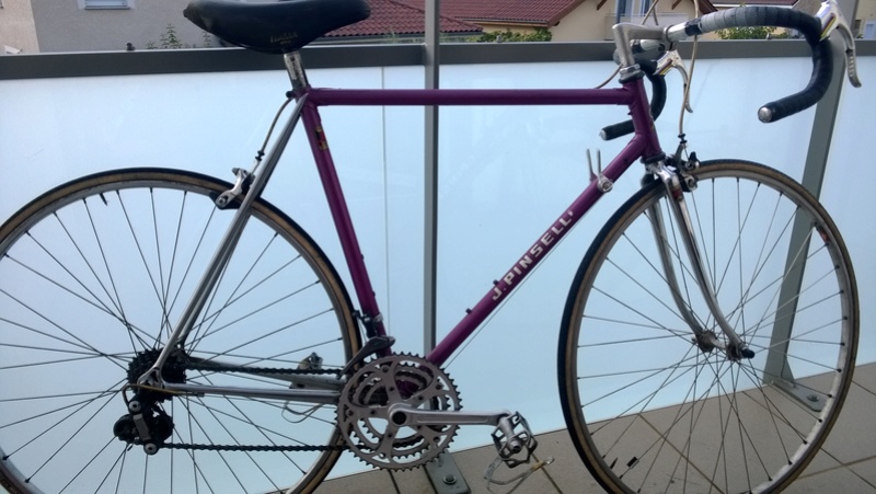

    Voila le nouveau vélo pour lequel j ai craqué la semaine dérniere , il s agit d un pinsello en reynolds 531 professional , il est pile à ma taille en 53 Very Happy Pinsello Wp_20113
    le voici quand je l ai récuperé , il etait couvert de crasse , dans un etat de saleté incroyable . Le montage etait completement incohérent , des freins shimano 600 , des etriers 105 slr periode 85/88 , un stronglight 99 en triple , des shifters campa , derailleur avant sachs huret 6000 et arriere simplex S001 , pedales maillard 700 , tds milremo , selle italia sprint , et des moduleE2 sur des moyeux maillard ...

    salut,
    il est chouette ton cadre, je voudrais pas m'avancer de trop mais les Cycles PINSELLO étaient liés avec Colnago a une période.
    as tu quelque chose de gravé sur le boitier de pédalier, peux tu prendre en photos les tickets de sur le tube de selle et la fourche ?
    en tout cas c'est un cadre de qualité c'est évident, le chrome total et l'émaillage en attestent.
    Pour le groupe je vois bien du full campa début 80 ! le jdp et idd sont de quelle marque ?

    Message  magnussoren Mar 9 Aoû - 19:47
    jean pinsello, c'est un marchand de vélo, c'est aussi un ancien coureur ( 3e aux championnats du monde amateurs sur piste en 1975, pro chez Lejeune en 1978), c'était aussi un cadreur
    Ton petit téton, oui c'est surement pour la pompe...
    Une fois ça dit...Waouh! il est beau ton cadre Wink
    j'avais jamais vu ce type de raccord, ils sont peut etre propre a pinsello ( surement même)
    L'equiper en simplex n'est pas une connerie : c'est un cadre français
    à l'epoque de la sortie de ce cadre, il y avais aussi du beau japonais..

    Message  Sentenza Mar 9 Aoû - 19:54
    Raccords Prugnat victoire; ça trahit un cadre français.
    A contrôler le taraudage du boitier de pedalier et du pivot de fourche, et a équiper en conséquence (mavic/campa/shimano)
    Du simplex/huret ce serait dommage sur ce joli cadre...

    Message  geninho Mar 9 Aoû - 20:44
    Merci ! je sais desormais pour les raccords Prugnat victoire ! Je conaissais déja l histoire de Jean Pinsello , etant de Grenoble , c est bien pour ca que j ai cherché a acquerir un de ces vélos grenoblois ! le boitier de pédalier etait un stronglight en 35x100 , j ai déja verifié , le jdd est un shimano 105 , sous le boitier de pédalier est frappé le numéro 250 .Pinsello Wp_20120
