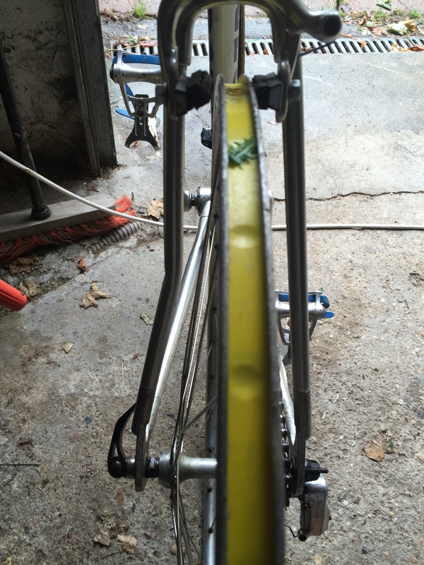

    allez un bonus de photos du hauban .... plié :
    Peugeot Cosmic 2016-028
    Peugeot Cosmic 2016-029

    Aïe! affraid
    Que compte tu faire?
    Messages : 2306
    Points : 2512
    Peugeot Cosmic Empty Re: Peugeot Cosmic
    Message  rsman le Mar 6 Sep - 14:53
    je verrai au moment venu, mais je vais démonter les haubans, et me débrouiller pour décoller le tube.
    ensuite soit j'arrive a le redresser gentiment, en passant un fourreau a l'intérieur du bon diamètre(je pense pas que le diamètre du tube soit variable), si ça casse ou plie, je trouverai un tube de rechange, a priori ça se trouve avec de la patience.

    ouaip , a 100€ , c'est une sacré mauvaise affaire niveau cadre gloups
    moi , je lui retourne illico ce cadavre ! Twisted Evil
    le hauban est mort pour moi ..... t'as pas fait le plus dur ..... sur mon DUPRIES , j'avais le mème problème , mais c'est un cadre acier , donc avec une cintreuse électrique , c'est bien revenu cheers

    C'est de l'alu ? gloups

    Ed Shutter a écrit:C'est de l'alu ? gloups
    oui ... c'est le premier vélo en alu que j'ai au garage cheers

    oui lol
    pour le hauban, je me suis un peu renseigné, je vais tenter le coup en chauffant modérément au chalumeau , on peut éventuellement cintrer l'alu gloups .... on verra bien je vais peut être essayer ce week end si j'ai du temps héhé!

    Message  indianajnes le Mer 7 Sep - 22:08
    Tentes de faire un tas en bois du diamètre extérieur. Du tube et tu le force gentiment à l'étau. J'ai fais comme cela sur les épaulements d'une fourche et tout est revenu.
    En chauffant l'alu, tu risque de lui faire perdre ces caractéristiques.

    Ok j'ai un pote qui m'a dit ça également.
    deux contre un je m'incline Very Happy

    bon voila le résultat, c'est pas au top mais c'est bien revenue quand même ! je terminerai le week end prochain :
    Peugeot Cosmic 2016-044
    Peugeot Cosmic 2016-045

    Message  mercier78 le Lun 12 Sep - 18:26
    C'est quand même mieux.
    Tu as fait comment ?

    tu peut le laisser ainsi , tu as fait un chouette redressage , on ne sait comment , mais bon boulot !
    n'en fait pas plus , si tu dépasse la pliure , tu risque de le cassé pour de bon ; c'est pas le but ! Wink

    je suis pas spécialiste, mais a mon avis, il va replier exactement au même endroit a la moindre contrainte/choc
    Bien que je souhaite évidement me tromper Wink

    alors j'ai suivi les conseils un peu plus haut.
    deux tasseaux et un étau, j'y est été plutôt tranquilloux pour voir et ça a fonctionner.
    effectivement si je continue je risque la rupture.
    quand au fait qui se reprit c'est tout a fait possible, ça je verrais bien sur route mais déjà je ne suis pas un gros gabarit (68kg) donc je le sollicite moi qu'un bonhomme de 95kg

    tu devrais tout de mème lui faire une atèle ........ What a Face

    La pliure est toujours là aussi, tu va tenter un dernier redressage?
