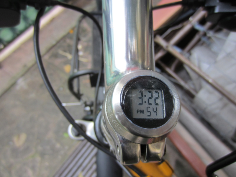

    La montre du bord :

    Ed Shutter a écrit:La montre du bord :
    Rockrider  M series T/3 1999 - Conversion en VTT "Long Range" - Page 3 Img_4637
    Ca va qu'il gèle pas par chez toi Smile Parce que si tu peux pas le rentrer, il tiendrait pas longtemps Smile

    Message  Ed Shutter le Jeu 7 Fév - 16:39
    Euhhh... J'ai pas compris. scratch

    Message  riendf le Jeu 7 Fév - 18:02
    Ed Shutter a écrit:
    Les ecrans LCD n'aiment vraiment pas le gel. donc les compteurs, maintenant, je les laisse plus sur les velos (deja que les batteries n'aiment pas non plus) meme pour une nuit.

    Message  Ed Shutter le Jeu 7 Fév - 18:11
    riendf a écrit:
    Ed Shutter a écrit:
    Je n'y avait pas pensé. C'est logique cristaux liquides... liquide=gel
    Pas de problème, c'est franchement pas un vélo des neiges.

    Message  riendf le Jeu 7 Fév - 18:57
    Ed Shutter a écrit:
    riendf a écrit:
    Ed Shutter a écrit:
    Vi je me doute Smile j'avais vu ce genre de gadget c'est sympa, il y a des modeles a aiguilles aussi, que je pense plus lisible ne plein soleil, mais un poil plus cher.

    Message  Ed Shutter le Jeu 7 Fév - 19:31
    riendf a écrit:
    Ed Shutter a écrit:
    riendf a écrit:
    Ed Shutter a écrit:
    Ça fait un bouchon de potence sympa.
    Même si pour tout un tas de raisons (météo, tendinite, et séjour prolongé en Tunisie à l'insu de mon plein gré etc...) il n'a jamais vraiment été dans son but initial, le vélo était destiné à des randonnées en Camargue et il finira bien par y aller. C'est bien d'avoir un compteur et une montre.
    Je sais bien qu'un smartphone peut faire tout ça et le GPS en plus. Mais bon, les smartphones tombent en panne, à l'eau ou épuisent leur batteries. C'est bien de pouvoir aussi naviguer "à l'ancienne".
