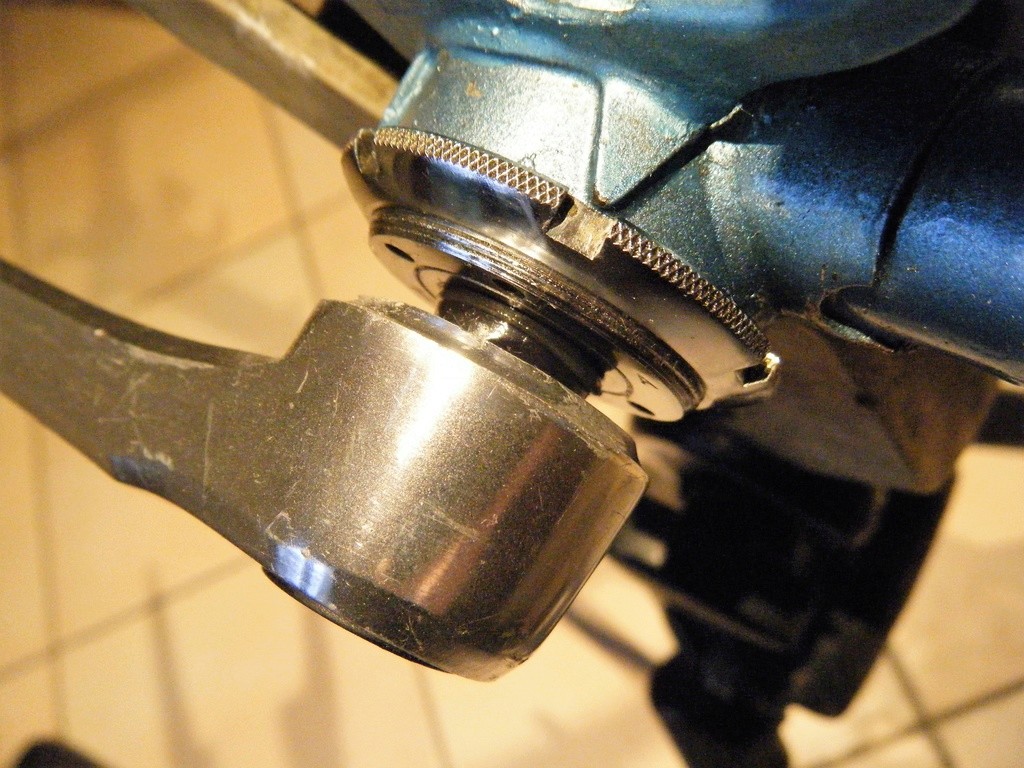

    coucou,
    ça y est j'ai trouvé un montage d'axe de pédalier enfin correct !!!
    après l’essai d'au moins 8 axes et autant de cuvettes, finalement j’obtiens un résultat satisfaisant avec un axe solida 122 mm, une cuvette TA et un contre écrou stronglight Smile
    le résultat n'est pas parfait,il reste un peu de pas de vis qui dépasse mais ça ne choque pas trop :
    motobecane c4c ?.... tout colombus 1980 - Page 4 Dscf7072
    la ligne de chaine est parfaite :

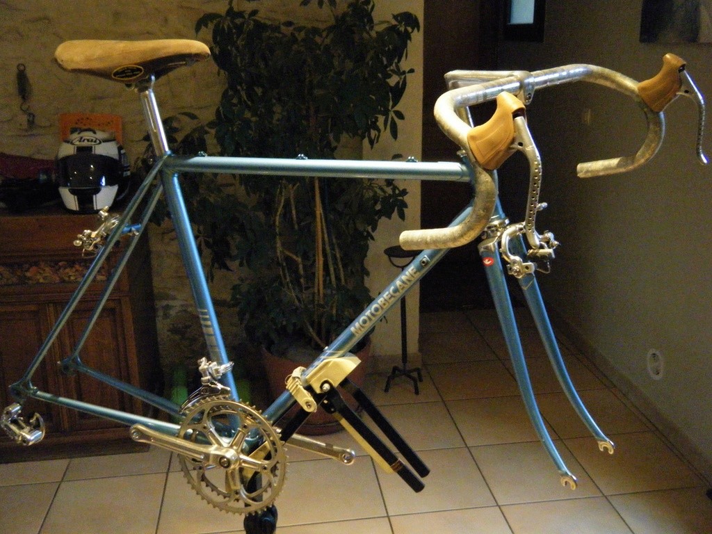

    Message  cyfac30 le Mer 21 Déc - 16:02
    hello,
    bon j'ai fait un montage à blanc pour les gaines et posé la guidoline grise issues comme d'hab de récup , passage à l'essence pour les gaines et en machine à laver pour la guidoline ... je trouve ça un peu tristounet scratch
    motobecane c4c ?.... tout colombus 1980 - Page 4 Dscf7112
    motobecane c4c ?.... tout colombus 1980 - Page 4 Dscf7113
    en prenant la photo je me dit que la selle est mal réglée mais en fait non,faut se méfier des impressions parfois Smile
    motobecane c4c ?.... tout colombus 1980 - Page 4 Dscf7114
    donc vous en pensez quoi de cet ensemble de couleur ? Un peu fade non scratch scratch
