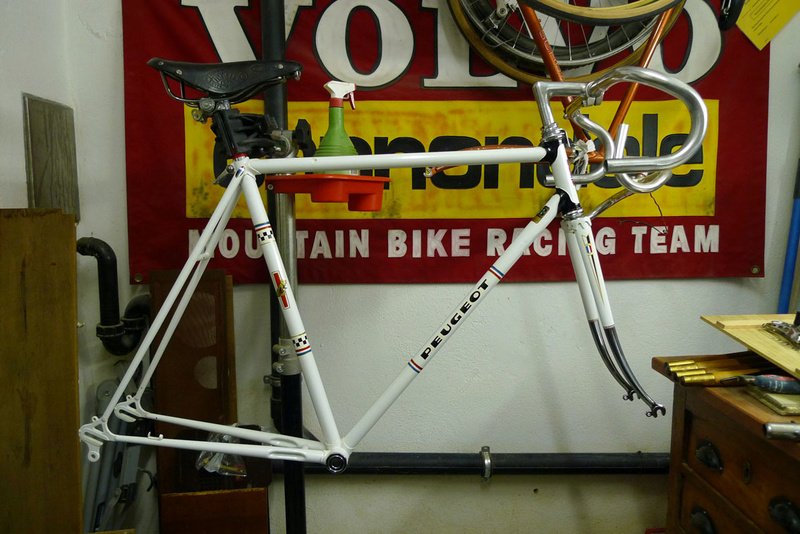

    Février 2012, je m’attaque à la restauration du vélo de Bernard. Mon premier vieux clou! Je démonte, je dégraisse, je décrasse, je baigne dans le vinaigre, j’astique, je polis, je rustole (puis je regrette car ça laisse une pellicule jaunâtre) et je remonte certaines pièces.
    PR10 1974-75 2010
    Je bidouille pour éviter de quitter l'atelier pour acheter les outils manquants.
    PR10 1974-75 2110
    PR10 1974-75 2210
    PR10 1974-75 2410
    Pour toutes les rayures superficielles, j’utilise de la paille de fer 000 avec du polish auto sachant que je vais devoir faire un voile de vernis avant de remonter le vélo. Le résultat est bluffant et la peinture a retrouvé une seconde jeunesse.

    Dans mon bazar, je retrouve un apprêt anti-rouille blanc. Je fais un essai sur le cadre et surprise, le blanc est vraiment très proche du blanc du cadre. Je fais toutes les retouches avec. Le résultat n’est pas parfait. Les retouches sont bien visibles et avec le temps, l'apprêt devient jaunâtre.

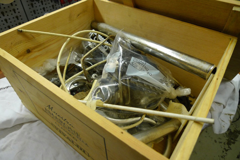

    C’est moche. Je ne sais pas quoi faire. Je suis dégoûté. Je range les pièces dans une boite, je pends le cadre à un crochet et pose la fourche sur une armoire à la cave. J'en oublie même de faire des photos.
    PR10 1974-75 3010
    Mai 2016, je suis inscrit à l’Anjou Vélo Vintage à la mi-juin, mais je n’ai pas de vélo. Je décide de sortir le PR10 de la naphtaline.
    Je traite mes retouches moches avec de la paille de fer et du polish jusqu’à n’avoir qu’une très fine couche d’apprêt. Surprise, le résultat est satisfaisant. Les pètes sont toujours visibles mais seulement de près.

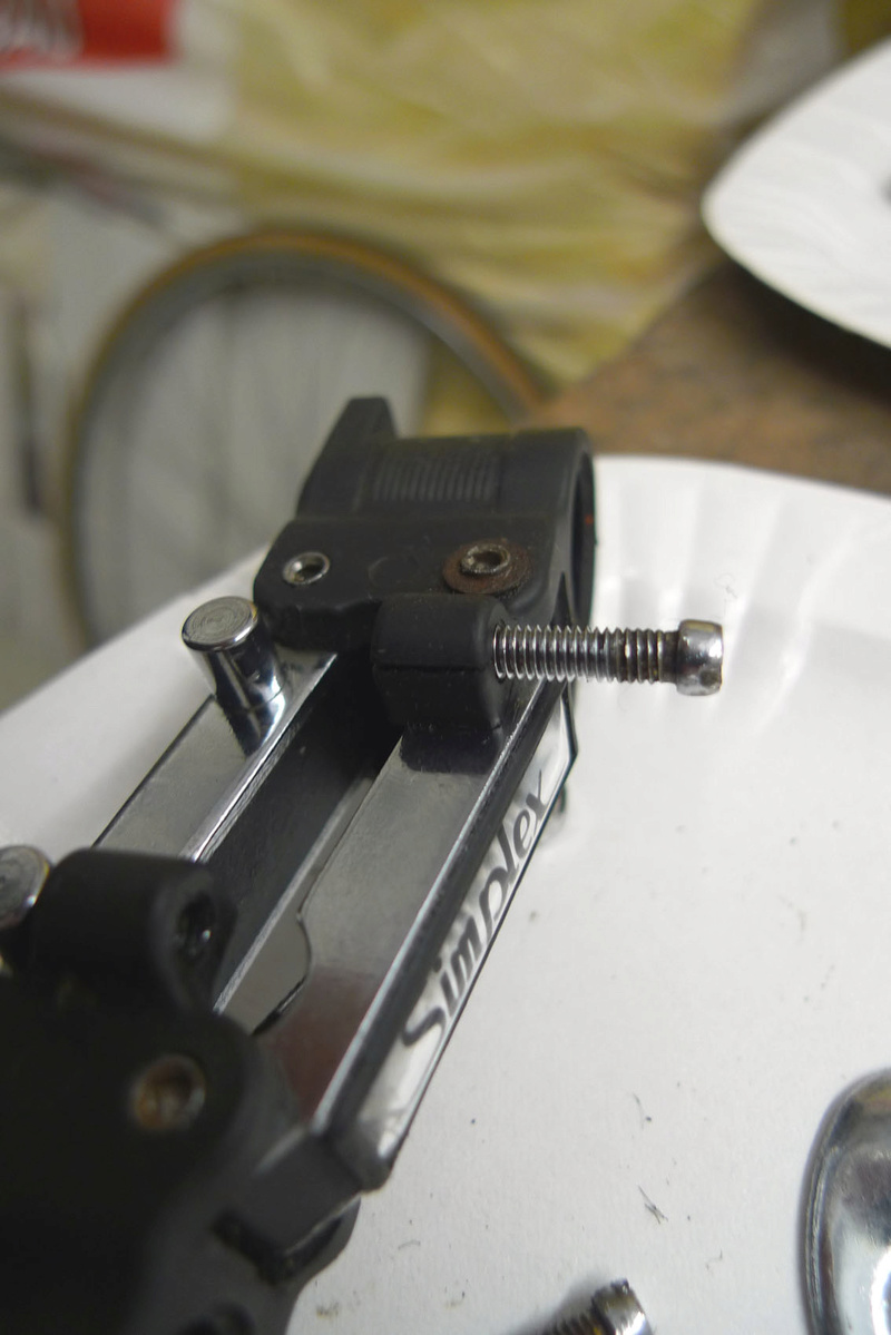

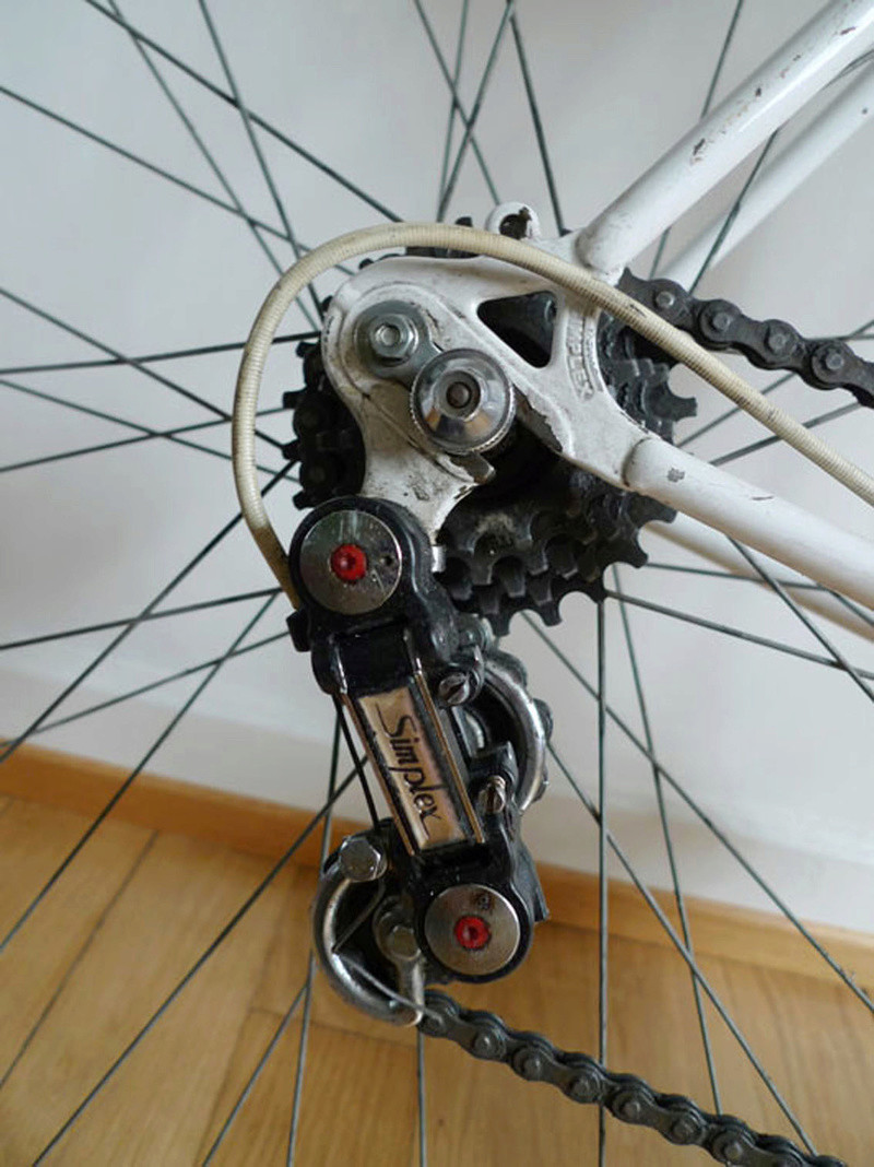

    Le remontage se fait sans encombre si ce n’est des problèmes avec le dérailleur arrière.
    En 2012, j’avais démonté et briqué le dérailleur d’origine pour me rendre compte au remontage que le Delrin était fendu. A l’époque, un tonton, un certain Casquà-Houblon, m’avait vendu un autre dérailleur. Je le démonte, nettoie et remonte mais bizarrement, malgré tous mes essais (et démontages), il ne veut pas fonctionner. Je me décide de prendre le dérailleur de mon Saint-Etienne pour me rendre compte qu’il est aussi fendu. Je contacte alors un le Gogo strasbourgeois, qui m’envoie en quelques jours un dérailleur de rechange, plus récent mais tout en métal.
    PR10 1974-75 5310
    4 an après, quelques pièces ont disparus...
