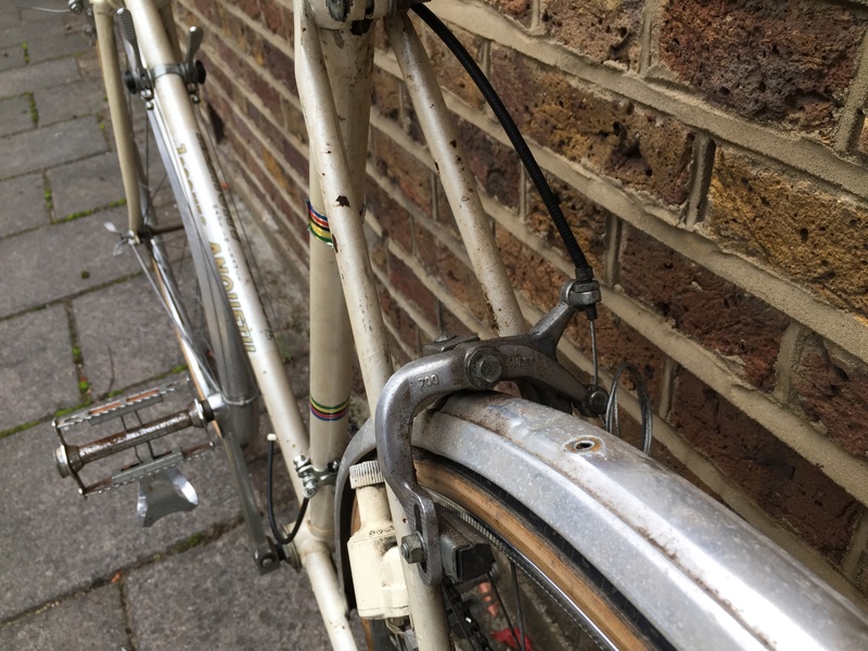

    Salut à tous !
    Dernière acquisition un Jacques Anquetil très basique, mais vendu a bon prix et moi dénicher des vélos français à Londres c'est ma petite passion Smile
    Tout m'a l'air d'origine à l'exception des freins qui si je ne me trompe pas ne sont pas des freins de course mais des freins de ville qui devraient être positionnés sur la partie centrale du guidon (corrigez moi si je me trompe). Et coup de bol, la dynamo et les deux phares marchent !
    J'ai inspecté rapidement le cadre et je n'ai trouvé aucun marquage. D'après la date au dos du dérailleur j'ai l'année 1978.
    Voila une petite liste de l'équipement (rien d'exceptionnel)
    Guidon sans marque et potence BF
    Selle italia (jolie pièce d'ailleurs)
    Freins Sulky 700 (jamais vu ces freins auparavant, apparemment c'est de l'entrée de gamme, sous marque de CLB si je ne me trompe pas)
    Dérailleurs av et arr huret eco, leviers de vitesses huret aussi
    Pédales lyotard et cales pieds mini christophe
    Pédalier universel
    Je check les roues demain je suis plus sur il me semble rigida et roue libre Tiger

    Voila si vous avez des précisions sur ce vélo je suis curieux d'en savoir plus j'ai attaqué le démontage je vous tiens au jus Smile

    Message  MAFAC 2000 le Lun 24 Oct 2016, 20:49
    bel acquisition " exotique" en Angleterre " isn't it" ? lol!
    le CLB SULKY fait très très gaffe , ne le cogne/tape surtout pas , c'est un alu vraiment de mauvaise qualité , limite du ZAMAC sgronf! elgringo
    la potence est une BELRI FRANCE = BF
    les poignées de freins c'est ceux d'un vélo de ville .
    si tu veux des poignées de frein CLB double commande , dit le moi héhéhé! + porte bagage héhéhé!

    Message  Peuf le Lun 24 Oct 2016, 20:55
    Exotique pas tant que ca, les anglais raffolent des vélos français , j'ai une boutique a coté de ma maison ils n'ont pratiquement que ça en stock mais quels vélos !
    Je me doutais bien que ca m'avais pas l'air solide ces freins haha
    Merci de proposer pour les pièces, t'as une photo de tes poignées et du porte bagage que tu pourrais m'envoyer en MP ?
    Sinon j'ai en stock des freins Weinmann qui devraient faire l'affaire (ca colle a peu près à l'époque)

    oui , met les WEINMANN ! et si tu n'a pas les étriers , j'en ai ! des 500 , 735 , 725 , 650 ... en principe c'est du 500 !

    Message  Peuf le Lun 24 Oct 2016, 21:03
    MAFAC 2000 a écrit:oui , met les WEINMANN ! et si tu n'a pas les étriers , j'en ai ! des 500 , 735 , 725 , 650 ... en principe c'est du 500 !
    J'ai un 500 et un 730, par contre j'ai pas les double leviers sur les freins mais en attendant ca fera l'affaire Smile (au pire je prendrais ceux qui trainent sur mon raleigh que j'utilise pour aller bosser)

    Message  MAFAC 2000 le Lun 24 Oct 2016, 21:04
    c'est parfait pour l'ensemble ! bravo!

    Message  Peuf le Dim 06 Nov 2016, 15:57
    Salut les amis, je suis en train de remonter le vélo, aucun problème dans le démontage j'ai eu de la chance !
    Petite photo du cadre nu
    Jacques Anquetil 1978 2016-110
    Par contre la sonnette est cassée il manque une pièce à l'intérieur j'ai l'impression, quelqu'un aurait une photo de l'intérieur d'une sonnette que je regarde si je peux la réparer
    Jacques Anquetil 1978 2016-112

    peux tu peser le cadre?

    ah oui , il te manque le plateau multi-dents ! habituellement , c'est la virgule en plastique qui est hs scratch
    je doit avoir le plateau Wink

    Message  Peuf le Dim 06 Nov 2016, 18:35
    Merci Mafac je t'envoie un MP Smile
    Truffaun a écrit:peux tu peser le cadre?
    Yep je l'ai pesé
    Fourche 747 gr
    Cadre 2530 gr
    Total : 3,277 kg
    Une idée sur les tubes ? ca doit pas être bien folichon vu que c'est de l'entrée de gamme

    Message  Peuf le Mer 09 Nov 2016, 21:41
    Vélo presque terminé, je fais des photos ce we.
    Dernier petit bémol la manivelle de pédale gauche est légèrement tordue :snif:
    Une idée de comment la redresser sans l'abimer ? J'ai pas d'étau je me disais qu'au marteau ca pourrait le faire ?

    Message  brocker's vélo le Jeu 10 Nov 2016, 17:41
    Au marteau tu n'arrivera à rien.
    Avec un étau, à la limite ...
    mais le plus simple c'est de la remplacer Wink

    Message  Peuf le Jeu 10 Nov 2016, 18:02
    brocker's vélo a écrit:Au marteau tu n'arrivera à rien.
    pas content ah zut, c'est facheux ca c'est une duprat universel ca se trouve pas facilement, j'en ai vu une sur ebay mais 70$ c'est pas donné !
    Je vais quand meme essayer au marteau et l'étau si j'en trouve un ce we, elle est pas beaucoup tordue donc peut etre sait-on jamais !

    Message  Peuf le Mer 16 Nov 2016, 11:26
    Enfin !
    J'ai réussi a détordre la pédale avec un étau et un marteau, elle est encore légèrement tordue mais je vais arranger ca Smile
    Petits changements aussi,
    J'ai enlevé les cale pieds christophe (ils serviront pour un meilleur vélo)
    J'ai finalement gardé les freins sulky que j'ai pairé avec des leviers altenburger qui trainaient.
    Changement de selle aussi, la Italia étant en très bon état je la garde pour un autre projet. Du coup j'ai mis une bassano avec un affreux new style imprimé mais bon c'est ce que j'avais sous la main !
    La dynamo marche, nouvelle guidoline et nouveaux cables.
    J'ai pesé le vélo il pèse 13.3kg le bougre Shocked
    Voila place aux photos Smile

    Sympa ! Mais tes leviers de freins ne sont-ils pas un bas sur ton cintre ?
    Peuf
    Peuf
    Messages : 288
    Points : 386
    Date d'inscription : 15/09/2016
    Localisation : Londres
    Jacques Anquetil 1978 Empty Re: Jacques Anquetil 1978
    Message  Peuf le Mer 16 Nov 2016, 13:03
    Erwan a écrit:Sympa ! Mais tes leviers de freins ne sont-ils pas un bas sur ton cintre ?
    Ah peut être bien, je les mets toujours comme ca mais je me trompe peut-être Embarassed
    Vu l'inclinaison de la selle, je suppose que tu ne dois pas avoir souvent les mains en haut du cintre ... non plus ...
    ceci explique peut être cela ... Wink

    jailabanane ah oui je viens de voir What a Face
