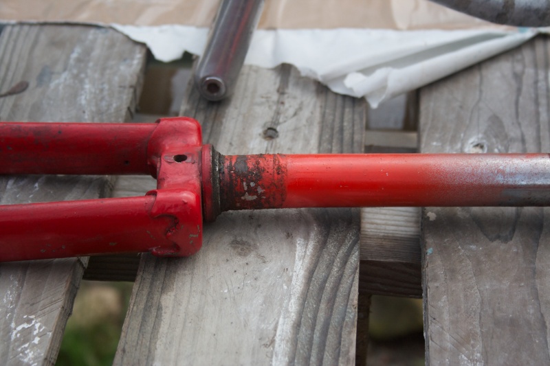

    Heureusement , il restait encore de la peinture d'origine sur la fourche , j'ai ainsi put refaire faire un demi litre de laque polyuréthane de la bonne teinte dans le nuancier RAL rouge de chez PPG chez AD Dufour à vihy où j'habite

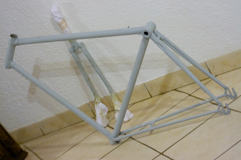

    un bon dégraissage et un coup d'impression phosphatante pour isoler le fond et le traiter
    Mon éternel Mercier course de 1972 Img_9012
    Mon éternel Mercier course de 1972 Img_9013
    un ponçage à 'eau au 600 et un coup d'apprêt polyuréthane
    Mon éternel Mercier course de 1972 Img_9014
    Et le ponçage final au 800 à l'eau pour lisser la surface ( comme en carrosserie ) et on arrose

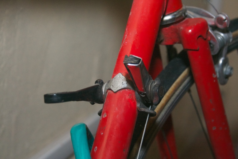

    rien a dire sur la restauration et l'implication de la " volonté de bien faire " , non la chapeau bas, mr dédé affraid
    ce qui m'a surtout stupéfait , c'est ... la volonté de remettre en état , plus neuf que 9 ( comme dirait coluche cheers ) ce vélo " 1er prix de l'époque " ( c'est pas péjoratif , au contraire Wink .
    car finalement il y a juste une chose que sans le savoir tu as bien faite ; la couleur + restauration de tout les éléments + décalco , correspondent a un vélo de 1978-84 ce dont il correspond bien , car le " 72 " est en fait , l'axe en degrés du renfort de cadre et non la date cyclops Wink Wink
    mais , bon , quand on débute dans le domaine , on ne sait pas tout Wink Wink
    pour les MERCIER de 72 , il y avait une carte de france de couleur jaune entre la jonction du chromage de fourche et la peinture .
    et surtout MERCIER était écris beaucoup plus petit , comme ici Mon éternel Mercier course de 1972 2013-215

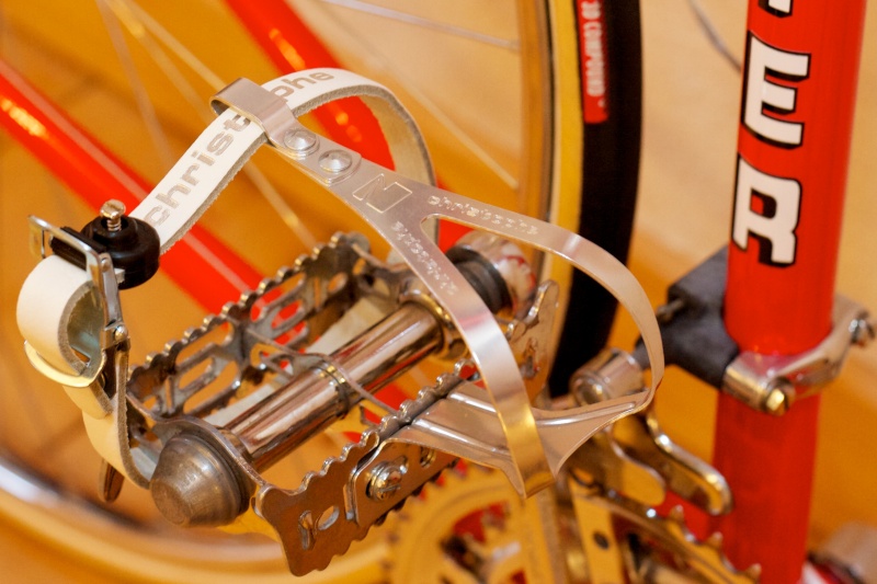

    Et oui , effectivement il s'agit du" mercier du pauvre " avec les pédales SIFEN , le pédalier Nervar en pur acier garantit , les manettes simplex en plastique véritable ...mais qu'importe , ça ne l'a pas empêché de voyager ....
    J'ai remis que des pièces identiques à celles montées à l'époque , ou mieux comme les jantes mavic bas de gamme remplacées par des mavic championnat du monde professionnel
