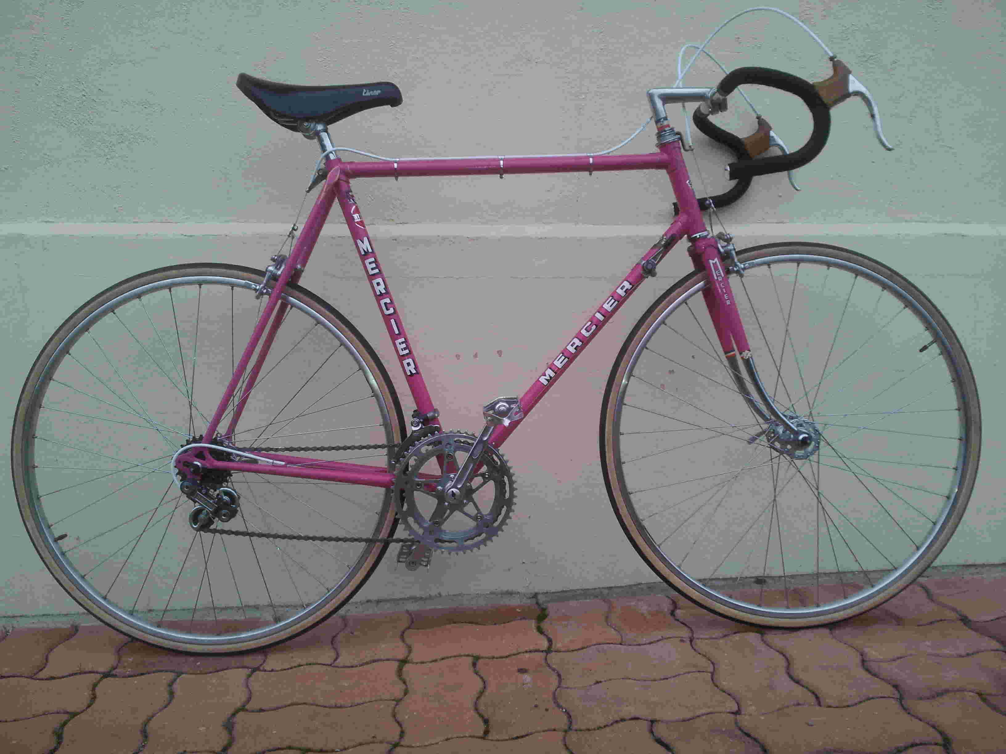

    Après en avoir loupé quelques un sur LBC:agrreu: , je viens de rentrer un MERCIER rose en très bon état:youpi: youpi!
    D'après mes recherchez et suivant les composants, il s'agirait du modèle SALEVE de 1977/1978
    Taille 57
    Cadre tubes allégés 28/26 – autocollant « fait main contrôle service course »
    Fourche ½ chromée (tète non gravée)
    Liseret de peinture doré sur les raccords
    Selle tenor
    Cintre BELLERI
    Frein MAFAC RACER à tirage central
    Ensemble de dérailleur SIMPLEX  PRESTIGE
    Pédalier STRONGLIHT 49D
    Roues MAVIC  à pneu moyeu grand flasque
    Roue libre 5 V MAILLARD
    Patte AR SIMPLEX
    Pas de N° visible sur le sticker du tube de direction
    Place au photos

    Pédales Kyokuto Top Run je pense ?
    Un modèle très proche du mien mais un peu plus récent. Principales différences le double plateau et le cintre.

    @Ed Shutter a écrit:Pédales Kyokuto Top Run je pense ?
    Non Ed des pédales MIKASHIMA
    J'ai les cale pieds et le porte bidon que je fixerais plustard

    Visuellement c'est les mêmes...

    @Ed Shutter a écrit:Visuellement c'est les mêmes...
    Peut être un modèle différent dans la série, de toute manière avec des nom comme cela c'est du Japonais

    Message  Ed Shutter le Dim 12 Fév - 0:32
    Ou que Mishima a acheté Kyokuto.

    Message  lanticulaire74 le Dim 12 Fév - 17:19
    Le mont " Saleve " est un col en haute Savoie entre Saint julien en Genevois et Annemasse ,col très dur côté sud depuis collonges s/ Saleve ,
    1er passage du tour sur celui ci durant les années 70 d' ou le nom donné a ce Mercier .

    Message  PINAULT Patrick le Dim 12 Fév - 18:32
    @lanticulaire74 a écrit:Le mont " Saleve "  est un col en haute Savoie entre Saint julien en Genevois et Annemasse ,col très dur côté sud depuis collonges s/ Saleve ,
    Merci pour l'info Lanticulaire c'est toujours intéressant de savoir d’où vient les noms des modèles de Spad

    Message  PINAULT Patrick le Dim 12 Fév - 18:42
    Les autres nom de modèle sont: Aspin - Aubisque - Avaris - Cipale Super - Forclaz - Fugi - Gino - Izoard - Mont Faron - Lugano - Mont Cenis - Soulor - Tour de France - Tour du Monde - Turbie
    Des noms de cols bien connus et d'autres qu 'il que je recherche dans Google

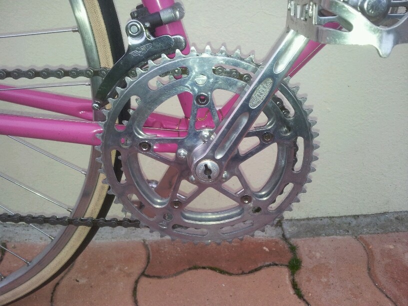

    Message  PINAULT Patrick le Dim 19 Mar - 17:36
    Bonjour le GOGOS
    Voila après récupération d’un ensemble Gold, j’ai pu finaliser mon projet.youpi!
    Je sais certain diront que les course amateur MERCIER en tube 28/26 ne sont pas équipés avec un ensemble Gold  mais ne dit ton pas : à défaut de grives on mange des merles)
    Taille 57
    N° sur tube de direction 1787 ? 3
    11.500 Kg
    Cintre BELLERI
    Roue libre 5 V MAILLARD (14 – 17 – 19 – 21 – 24)
    Patte AR SIMPLEX
    Frein MAFAC RACER à tirage central Remplacés par des MAFAC compétition GOLD
    Ensemble de dérailleur SIMPLEX  PRESTIGE  Remplacés par un SIMPLEX  PRESTIGE SUPER L J GOLD
    Pédalier STRONGLIHT 49D Remplacé par un STRONGLIHT 105 bis 42 - 52
    Pédale MIKASHIMA  Remplacées par des KIOKUTO TOP RUN
    Selle tenor Remplacée par une IDEALE 90 Marron (MERCI Vincent) le cuir était craquelé, donc  je l’ai légèrement poncée et cirée avec du cirage liquide noir pour un meilleur rendu
    Cale pied + sangle Christophe (Merci Vincent)
    Porte bidon TA (Merci Vincent)
    Guiodoline blanche D4
    Dérailleur AV et AR avant nettoyage

    Après nettoyage
    MERCIER rose modèle SALEVE 1977 /1978 2017-050
    Après remontage
