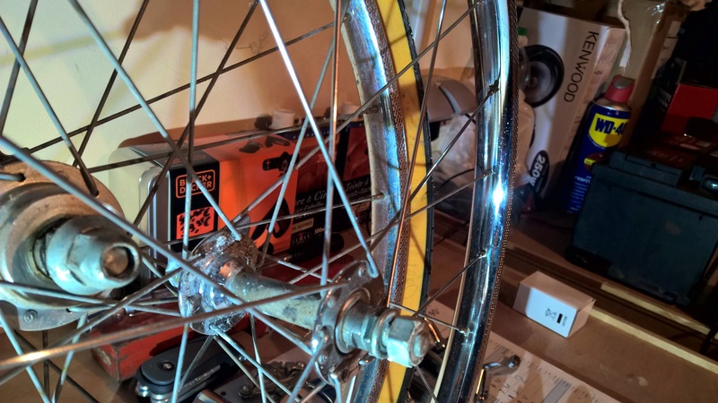

    Je vous présente le NS 500 (Vélo enfants??).
    Pour les 50 ans de belle maman, j'ai décider de lui redonner une seconde jeunesse.
    Il est rester dans un grenier durant des années puis depuis environ 10ans stocké dans sont garage.
    Donc j'ai commencer par éliminé les point de rouille sur les chromes qui commençait à apparaitre. (Le vélo est en assé bon état pour sont age)
    Pasage à la paille de fer 000, puis Pierre d'argent et polish chrome pour redonner l'éclat.
    J'ai voulu tenter de démonté les pédale et le boitier de pédalier pour regresser le tout mais j'ai préférer ne pas y toucher.
    Nouvelle gaine de frein, nouveau cable, nouveau patin de freins (ceux d'origine sont partie en morceaux), Lustrage du cadre et de tous les chromes. Gros polissage des garde roue et porte bagage qui on souffert avec le temps...
    Je vais lui installer les lumières que j'ai sur une de mes randonneuse pour lui donner le petit look simpa Smile
    Place au photos Smile

    Message  Fabztrixie le Dim 10 Déc - 11:08
    Bonjour a tous, voila le NS est enfin terminé
    Quelques galères pour régler le freins arrière mais j’y suis arrivé.
    Pour ma première restauration je suis content.
    Gros nettoyage et graissage complet. Il y a juste le carter de chaine qui a été repeint car en bien trop mauvais état et impossible de ravoir le chrome d’origine.
    Quelques photos
