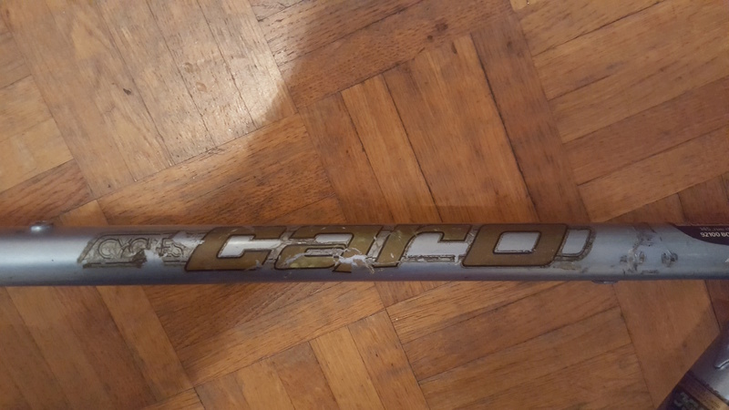

    Salut tous le monde, je m'étais promis de ne plus craquer mais quand on trouve un cadre à sa taille en 531 je crois qu'il ne faut pas hésiter Laughing
    Le cadre était complet sauf les roues. Il est équipé en Shimano 600 Arabesque pour les dérailleurs et les leviers de vitesse, une potence Belleri, un guidon Made In France dont je ne me souviens plus de la marque et des freins  et des leviers de marque Galli.
    Chose surprenante, la fourche est stické Reynolds 531 mais c'est en fait une Super Vitus 971  oui
    Si jamais vous avez des infos sur cette marque ou sur la fourche estampée de grands bi je suis preneur  cheers

    La fourche porte la signature de JC DEZE , cadreur de Blois

    Bir Hakeim a écrit:La fourche porte la signature de JC DEZE , cadreur de Blois
    Merci pour l'info! Very Happy
    Du coup j'ai essayé de glaner quelques infos supplémentaires sur le net au sujet de JC Deze, mais j'ai pas trouver grand chose...
