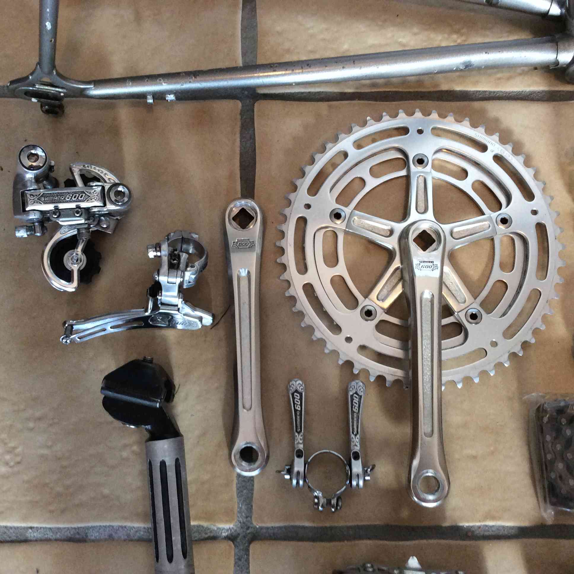

    Cela fait quelques temps que je collecte religieusement des éléments du groupe Shimano 600 Arabesque et de ses proches cousins en espérant trouver le cadre adéquat pour monter tout ça.
    L'automne dernier, je trouve à la benne un cadre Cilo en Columbus Aelle. Hormis quelques griffures, il est en bon état, le chrome de la fourche est (quasi) impeccable. Je comprends toutefois rapidement pourquoi il est parti à la benne: le tige  de selle en alu est "soudée" dans le cadre. Je lutte pendant plusieurs semaines à coup de dégrippant, décapeur thermique, marteau, étau, sueur et jurons ... rien n'y fait. En désespoir de cause, je me lance armé d'une lame de scie dans l'opération chirurgicale de la dernière chance: après un matin de boulot, cette foutue tige de selle est vaincue.
