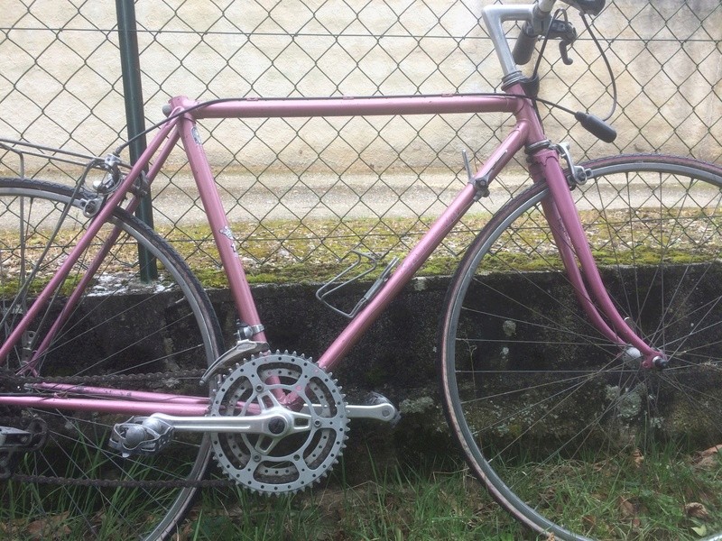

    Voila le vélo .
    mercier rose, vitus 181 Img_3046
    mercier rose, vitus 181 Img_3047
    Je me pose des questions : je connais mal le groupe qui l'équipe mais je le trouve cheap, mais peut etre que le cadre l'est aussi... Il se situait dans quelle gamme à l'epoque ce mercier?
    Est ce qu'il était comme ça d'origine? j'ai l'impression que oui ( sauf les pédales apparemment). J'ai le cintre qui manque et les leviers sulky.
    Mafac me dit que je peux mettre un huret eco , motobec me propose un challenger ( minimum).
    J'ai ce derailleur arriere, ce serait le bon?

    Shocked t'as pas un groupe complet HURET CHALLENGER 1 ou 2 Question scratch
    plutot un groupe SLJ si tu n'a pas du HURET .
    le rose "pailleté" est apparu autour de 1980 , ton vélo a la date sur les coté des manettes HURET , zieute bien cyclops
    il était monté avec ;
    - un cintre + potence alu BELRI / BELLERI voir potence marquée " compétition "
    - roues a boyaux
    - poignées alu SULKY compétition
    - selle " MERCIER "

    1981 sur les shifter Wink
    Le derailleur arriere que j'ai mis en photo , c'est un challenger, non?
    Je sais pas trop a quoi ressemble le huret challenger qui va avec, je vais aller voir vélobase..Sinon, j'ai jubilée avant..
    j'ai aussi un groupe complet shimano arabesque , ça va pas non plus?

    ah .... si tu nous prends par les sentiments lol!  ; le 600 est TOUT Indiqué ! oui cheers
    ton dérailleur est trop " vieux" pour ce vélo 1977-79

    Le 600 est cohérent sur les Mercier Vitus, les Lugano étaient montés ainsi Wink Et c'est un groupe très plaisant héhé!

    bon, le voila monté en 600 arabesque..meme les roues..pour les pedales, j'ai mis des japonaises MKS, parce que je sais pas s'il existait des pédales 600 arabesque et la selle..ben, j'ai pas de selle mercier..
    Du coup j'hesite pour la couleur des gaines entre grise et noire, grise parce que ça sait se faire discret et ça va bien avec le rose, noire, comme la guido et le groupe....
    Quelqu'un a une bonne adresse ( confirmée) pour des stickers mercier, ceux du tubes?
    mercier rose, vitus 181 Img_3114

    C'est les bons, ils vont avec cette teinte pâle.
    J'avais trouvé sur le site dafont une police de caractère incroyablement proche de celle-ci. Il faudrait que je la retrouve...

    magnussoren a écrit:je sais pas s'il existait des pédales 600 arabesque
    Non, avec les premiers groupes Shimano, on trouvait généralement des pédales Kyokuto: pro-vic avec les groupes 600, pro-ace avec les groupes dura-ace.

    fini, full arabesque, meme les roues ( a boyaux) - faudra que je nettoie un peu mieux les traces de colles-
