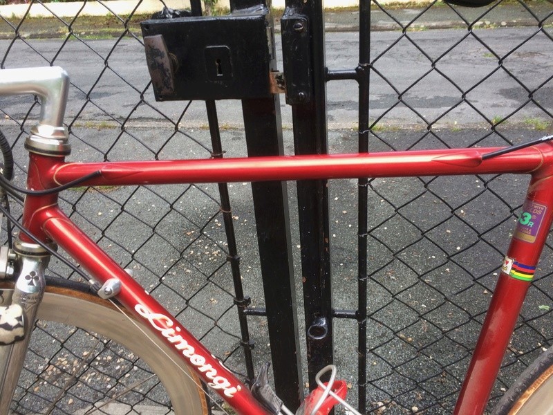

    Message  magnussoren le Ven 19 Mai - 16:25
    un autre limongi, de 77 si je comprend bien la datation.
    Il a été modernifié , un peu, mais va vite retrouver sa tenue d'origine.
    Les haubans sont juste a tomber, passages de gaines et finition, un tres beau vélo....Apres inspection rapide, il a l'air nickel sous la poussiere

    pour l'inspecter , je vois que tu as mème regardé ...dessous loco  ! hahaha!
    limongi reynolds 753 Img_3136
    753 - Manganèse à base de chaleur-Molybdène. Le tube le plus exclusif de Reynolds. Essentiellement 531 fabriqué avec une épaisseur de paroi réduite et traité thermiquement pour augmenter la résistance à la traction. UTS: 1080-1280 MPa (70-83 Tsi, 157-186 ksi) Ensemble de tubes complets de 11 tubes (Frame 8, Fork 3). 753 ne peut être encombré et braisé avec un alliage de 56% d'argent sous 700 degrés Celsius et la vente est limitée uniquement aux constructeurs agréés certifiés par Reynolds
    753ATB - Montagne, Tout terrain, Hors route
    753R - Tubes routiers
    753T - tubes à tubes, tubes plus fins pour l'utilisation de la voie
    753OS - Tubes surdimensionnés

    T’es sûr de l’année? ..vu les pattes arrière plutôt 90’s...

    Message  vincent_r le Ven 19 Mai - 19:57
    Si le tien est de 1977, le mien est de 1925. glousser
    Blague à part, je penche pour le milieu des années 80, à la louche.

    Message  magnussoren le Ven 19 Mai - 20:03
    j'ai bien dit si je comprends leur systeme de numérotation Wink
    d'avant 90 c'est sur , par rapport au Mr qui l'avait avant et le groupe vendu avac dans une caisse
