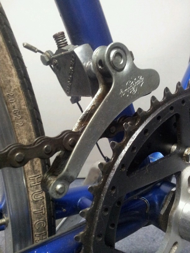

    Quelquu'n peu me dire de quel modèle il s'agit?
    Quelle modèle de jantes à pneu pourraient remplacer les B'TWIN
    J'ai envie de remplacer tout l'équipement HURET (levier, dérailleur AV et AR) par du Campagnolo récupéré d'un cadre GITANE de 73-74 afin d'avoir un spad 100% ITALIEN)
    Dérailleur AR VELOX
    BIANCHI à partir de 1980 1110
    BIANCHI à partir de 1980 1210
    BIANCHI à partir de 1980 1510
    BIANCHI à partir de 1980 2310
    BIANCHI à partir de 1980 710
    Vous en pensez quoi?

    Un dérailleur Campagnolo Velox "Made in France", ça n'est pas commun. Shocked

    Ed Shutter a écrit:Un dérailleur Campagnolo Velox "Made in France", ça n'est pas commun. Shocked
    Pourquoi tu dis ça Ed? je viens de regarder le dérailleur et je n'ai vu aucun marquage "Made in France"???

    PINAULT Patrick a écrit:
    Dérailleur AR 07-79
    BIANCHI à partir de 1980 2017-076
    Messages : 2879
    Points : 3279
    Age : 58
    BIANCHI à partir de 1980 Empty Re: BIANCHI à partir de 1980
    Message  PINAULT Patrick Lun 3 Juil 2017 - 22:41
    Dérailleur AR 07-79
    Celui là Ed c'est celui d'origine c'est un HURET, je veux le remplacer par le CAMPAGNOLO VELOX
