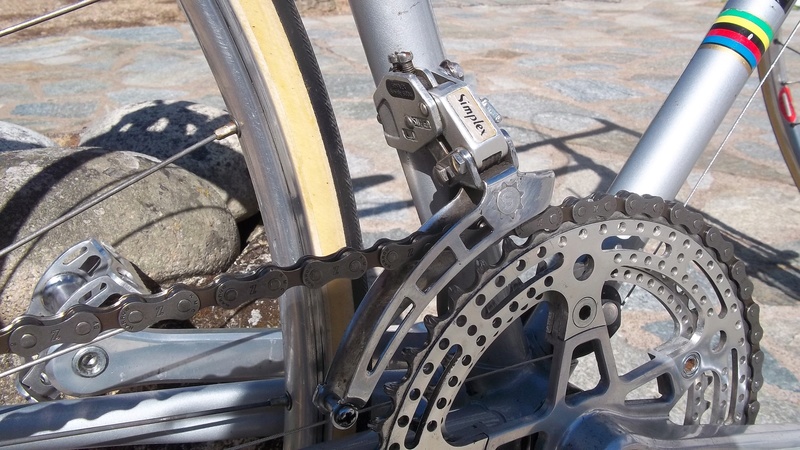

    Le dérailleur AR est un SLJ5000 Peugeot PX10 100_1417
    Le dérailleur AV un SLJ lui aussi. La chaine est neuve (KMC 5/7 vitesses) Peugeot PX10 100_1418
    Le pédalier un Stronglight 105 bis, celui des Py10 . Le Px n'avait pas droit aux trous. Ici c'est un 50/40
