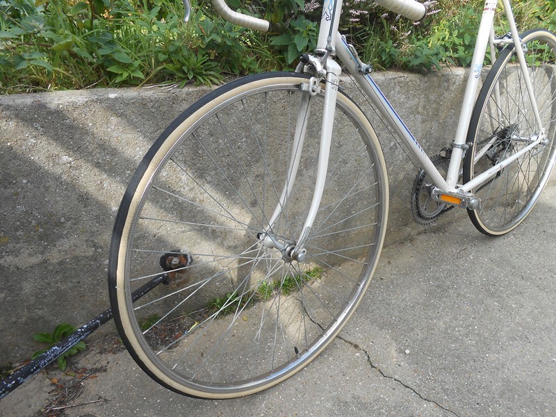

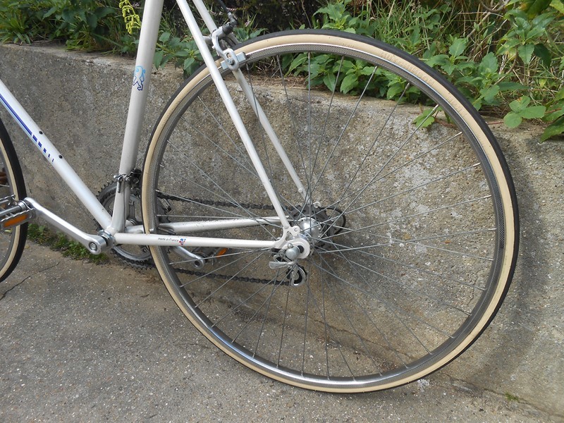

    Message  CptFlam76 le Ven 18 Aoû - 20:03
    Mon P10S personnalisé.... Dscn3111
    Mon P10S personnalisé.... Dscn3110
    Mon P10S personnalisé.... Dscn3210
    Voilà des photos.
    Je viens de mesurer, la selle est montée au max et est à 90 cm. Il me manque 4 cm !
