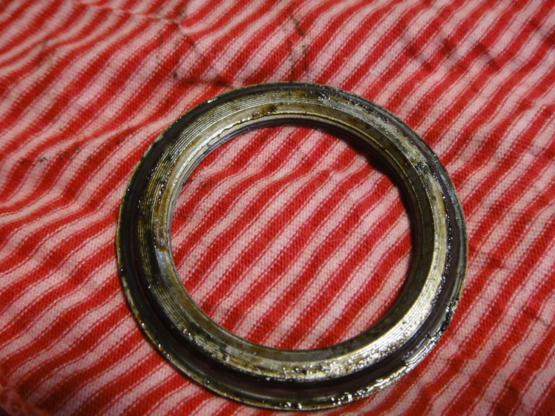

    Aujourd'hui, grand nettoyage de la roue libre au WD40. Tout y passe.
    Mon P10S personnalisé.... - Page 3 Dsc02538
    Mon P10S personnalisé.... - Page 3 Dsc02540
    Mon P10S personnalisé.... - Page 3 Dsc02539
    Mon P10S personnalisé.... - Page 3 Dsc02537
    J'ai ensuite nettoyé tous les pignons et leurs entretoises plastique.
    Mon P10S personnalisé.... - Page 3 Dsc02541
    Mon P10S personnalisé.... - Page 3 Dsc02542
    Mon P10S personnalisé.... - Page 3 Dsc02543
    Et, au moment de ranger.... je retrouve.... une bille !!! la 45ème qui me manquait pour le roulement inférieur !  cheers
    Je vais pouvoir attaquer le remontage.

    Finalement, j'ai mis un peu de graisse sur les cuvettes des roulements pour que les billes tiennent collées et j'ai huilé le corps de la roue libre à l'huile WD40 Bike qui est un peu épaisse.
    Le remontage s'est fait en douceur, sans problème particulier. Il faut juste faire attention, lorsqu'on ré-anquille les linguets dans le corps de la roue libre, qu'une ou 2 billes ne sortent de sa cuvette.
