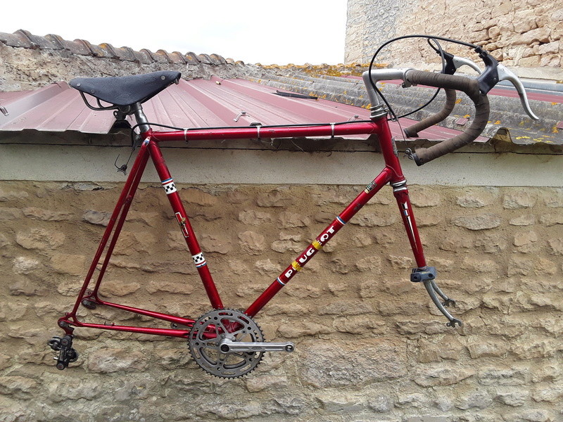

    Bonjour un petit Peugeot tout juste  arrivé et de suite démonté car il est complet
    Peugeot PR 10 1976 20170828
    Peugeot PR 10 1976 20170829
    Peugeot PR 10 1976 20170830
    Peugeot PR 10 1976 20170831
    Au démontage je me suis aperçu que le derailleur avant était cassé pas côté de la vissé de serage à l intérieur la ou il y a une sorte de rivet qui pivote je pense
    Peugeot PR 10 1976 20170832
    Impossible de rentrer une clé la dedans j ai essayé douille de 15 et pipe de 15 rien ne rentre grrrrrr
    Peugeot PR 10 1976 20170833
    Bon voilà y a un peu de boulot peinture pas mal de pocs et les roues à boyaux elles sont encore dans le coffre

    ah , joli !
    le dérailleur , ouaip , le coup classique Rolling Eyes
    pour démonté les vis de manivelles ; clef de 16 a bougies pour voiture essence avec cliquet , cout +-12€ héhé!

    Oui pour la clé à bougie de la débroussailleuse ca la fait nikel et la autre problème extracteur de pédalier standard bin trop petit grrrr

    normal , celui du stronglight fait 23.35 mm , l'actuel fait 23 mm .... JPC 1974 en refabrique , demande lui oui 19€ si je me rappel bien drunken
