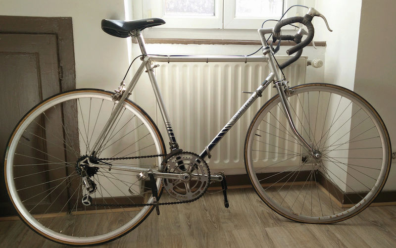

    Hello,
    Suite à un gentil vol de vélos dans la cour de mon immeuble (avec antivol et porte blindée, sinon c’est pas drôle gloups ), j’ai du remplacer assez vite un vélo et mon choix s’est orienté vers un course motobécane en bon état à un cout tout doux Razz .
    Outre les pneus qui avaient en partie fondu, il va probablement être un brin altéré dans les jours qui viennent (j’ai des problèmes psychiatriques lourds avec les cintres course jocolor )
    Je me demande de quelle année il peu bien être et si jamais un magicien passait par là, tant qu’a faire, le modèle!  cheers
    Ce que j’en sais :
    - Le pédalier est un pédalier tourney (ce qui pour moi était une gamme chez Shimano, mais même s’il y a bien un made in Japan, pas de Shimano à l’horizon)
    - les étriers de freins sont des weinmann Tout ce qui me semble le plus classique
    - les dérailleurs avant, arrière ainsi que les leviers sont des huret
    - le cadre est un cadre 3 tubes brassé Reynolds,
    - à la géométrie du triangle arrière + roue 700 c’est un course
    - les jantes ne sont probablement pas d’origine, il s’agit de jante double parois en aluminium de marque Vuelta, mais qui sait… je n’ai rien vu de gravé sur les moyeux
    Alors, à votre avis, comment je peux déterminer l’âge et éventuellement le modèle de la bête ?

    1977 suuper! et la fourche à ma connaissance n'est pas d'origine.

    Puisque c'est du HURET, tu trouveras la date sur le dérailleur arrière et sur les levier de vitesse par un nombre à 4 chiffres
    exemple 4277
    42 pour la semaine et 77 pour l'année
    Bonne recherche

    effectivement! 4776! merci pour le bon plan!
    par contre je trouve pas dans le catalogue 76 de vélo avec ce marquage là, donc il a du être fait avant la sortie (assez logique au final). j'ai l'impression qu'il pourrait correspondre au "team champion", mais le catalogue in english parle d'un équipement campa mouais

    Motobec77 a écrit:1977 suuper! et la fourche à ma connaissance n'est pas d'origine.
    Les roues non plus on dirait bien. Un C3 upgradé?

    Larsling a écrit:effectivement! 4776! merci pour le bon plan!
    Le vélo doit être un modèle 1977 comme le dit Motobec77 avec un équipement HURET de fin 1976
    regarde dans le catalogue 77 si tu le retrouve
    Ah ça c'est sur les roues sont "modernes" Wink

    Un C2R peut être scratch

    C2 surement oui
    le modèle au dessous MC 11 1978 , c'est celui ci en tubes 2040 pédalier a manivelles alu NERVAR 3 branches et plateaux acier
