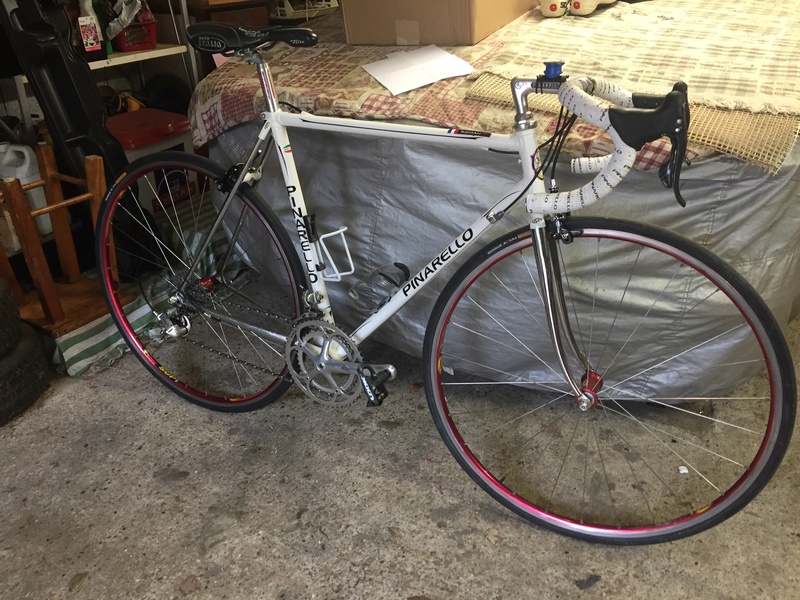

    suite au décès d'une Ksyrium SSC SL Suspect Suspect j'ai bataillé encore 1h pour adapté un corps de k7 campa sur des mavic hélium, je pense que c'est impossible .... grmfff!
    j'ai donc du mettre ma k7 campa titane de coté et monter une k7 miche qui doit etre 3 fois plus lourde, mais grâce a son 28 dents je vais monter au mur lol!

    Message  Juliette Sam 12 Mai - 23:31
    Il est tres bien avec les Mavic Helium, typé cyclosportive et terrain vallonné.
    Par contre elle a pris un pet la Ksyrium ? Shocked
    Et chez Mavic il te dise quoi lorsque tu leurs pose la question pour le corps de cassette Campa sur Helium ? Faudrait demander.
    Par qu'on trouve ce genre la mais pas certain que ça aille sur les Helium: https://www.xxcycle.fr/corps-roue-libre-mavic-fts-l-ed11-2013-campagnolo,,fr.php

    Message  rsman Lun 14 Mai - 9:46
    oui j'ai acheté ca les yeux fermés et ben ca va pas du tout ..... c'est le moyeux qui n'est pas compatible.
    chez Mavic, j'ai pas de réponse pour le moment.
    sinon la Ksyrium est out, la vis de rayon est a 2 doigts de passer a travers la jante gloups, je me suis dit je vais chercher une jantes mais les prix sont complètement fou sur les SSC SL. Suspect

    voila la réponse de Mavic :
    Bonjour Rsman,
    Nous tenons à vous informer que pour installer une cassette Campagnolo sur votre roue Mavic Helium vous devez utiliser un corps de roue libre FTS dont la référence est M40147. Néanmoins, nous conservons durant 5 ans des pièces détachées après la sortie de la roue sur le marché, nous n'avons pas de corps de roue libre en stock.
    Nous vous souhaitons une agréable soirée.

    Message  rsman Mer 27 Fév - 15:26
    grâce au passage de patrick et de l'entraide Gogo's légendaire cheers
    nous avons échangé nos roues, je suis bien content d'avoir des Campa Nucleon sur lesquelles je peux enfin monter ma k7 record 10V titane.
    de plus elles sont au catalogue du groupe 10v carbone jailabanane Merci Patrick oui oui
    du coup j'en ai profité pour peser le bestiaux, 9kg tout rond, pas mal pour un cadre acier du début des années 90
