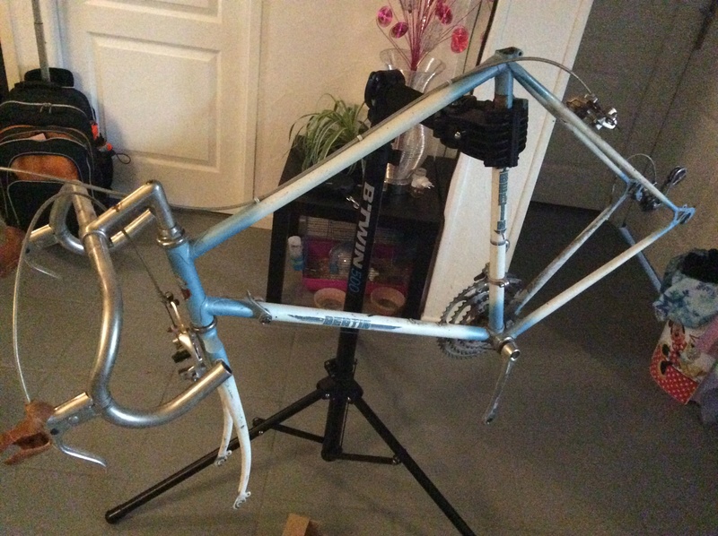

    Hier soir la restauration a pas mal avancé . Après le démontage, toutes les pièces ont été nettoyées et pour la plupart passées au miror. Nouvelle guidoline également posée.

    Merci du compliment !!! Pour la peinture , je suis un peut dans le flou en fait. J' avais pensé à faire faire un sablage suivi d' une peinture epoxy pour avoir quelque chose qui dure dans le temps et avec un bon rendu. J' ai retrouvé des stickers Bertin d' époque à lettrage blanc sur un site anglais. Je me disais qu'avec une peinture bleu clair ( type RAL 5012) plus des gaines blanches , ça aurait pu rendre pas trop mal.
    Perso, je ne suis pas fan de l'epoxy, trop épais, cela masque les finitions du cadre...

    Que me conseilles tu comme peinture ? Les bombes de peintures type motip sont elles de bonne qualité ? J' ai surtout peur que la peinture soit trop fragile.

    C'est vrai que l'epoxy tient bien, mais ça manque de profondeur. De plus tu as le risque d'avoir une "peau d'orange".
    Pour les bombes, t'as un tuto disponible sur le fofo qui détaille bien ce qu'il faut faire et le soin à y apporter.
    De ce que je me rappelle, c'est sur tout le vernis qu'il faut prendre en 2k pour qu'il soit bien solide.
    Sinon, ton travail force le respect. Le vélo vaut le coup et tu es bien lancé.
    Attention toutefois avec la guido benotto pailletée. si tu as des gants, y'a des chances que ça déteigne et fasse perdre de sa superbe à ton poste de pilotage. J'ai eu le souci sur mon stella (même couleur de guido) après l'anjou.
