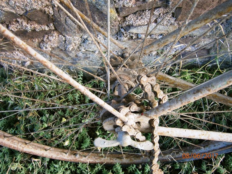

    Hello les gogos, Vaber m'a gentiment donné ce Terrot ancien qui s'est avéré  être le modèle course populaire du catalogue de décembre 1934
    Les jantes sont en 700B et 28 de large
    je suis en train de le restaurer , le vélo avait pris un choc, le tube diagonal était tordu, je l'ai redressé , le tube de selle avait été ressoudé avec un bourrelet de soudure disgracieux, j'ai limé l’excédent de soudure, il ne me reste plus qu'à le poncer  à le repeindre de sa belle teinte rouge d'origine et à trouver un cintre course année 30

    Un chantier titanesque Shocked mais tu semble bien parti.
    Bon courage pour la suite salut!

    il devait etre vert et rouge , les couleurs de terrot durant cette époque là !
    j'ai eu le modèle course en vert et rouge également mais 1/2 course .
    superbe ce vélo Wink

    p.... les gars , vous êtes courageux respect!
    s attaquer a un tel chantier faut vraiment en vouloir bravo!
    une fois fini c est sur qu il sera superbe mais comment vas tu le décaper ( a part un sablage )?
    ta roue arrière a un pinion de chaque coté je vois , il y avais un tendeur de chaine ?
    si ça peut t aider j ai celui la qui est démonté ( cadre HS) , je n ai plus la potence , la fourche et les leviers de freins mais tout le reste est a toi si tu veux  Wink , tu paye juste le port .plus de photos en MP pour pas polluer ton post .

    Alors là, le simple fait de s'attaquer à un vélo dans cet état, respect! respect!
    L'époque et le caractère course en fin un projet incontournable. Étant donné que le tube de selle a été ressoudé et le tube horizontal redressé, tu ne redoutes pas quelques fragilités du cadre pour rouler avec en toute sérénité?
    Perso, je le ferais mais sur de courtes distances et sans trop forcer parce qu'on ne peut pas passer à côté de ce genre de monture.

    Hello, le cadre a été ressoudé, mais la soudure est assez solide, le tube diagonale n'avait pas de pliure, il est juste un peu courbe ; ceci dit , je vais le ménager vu son grand age
