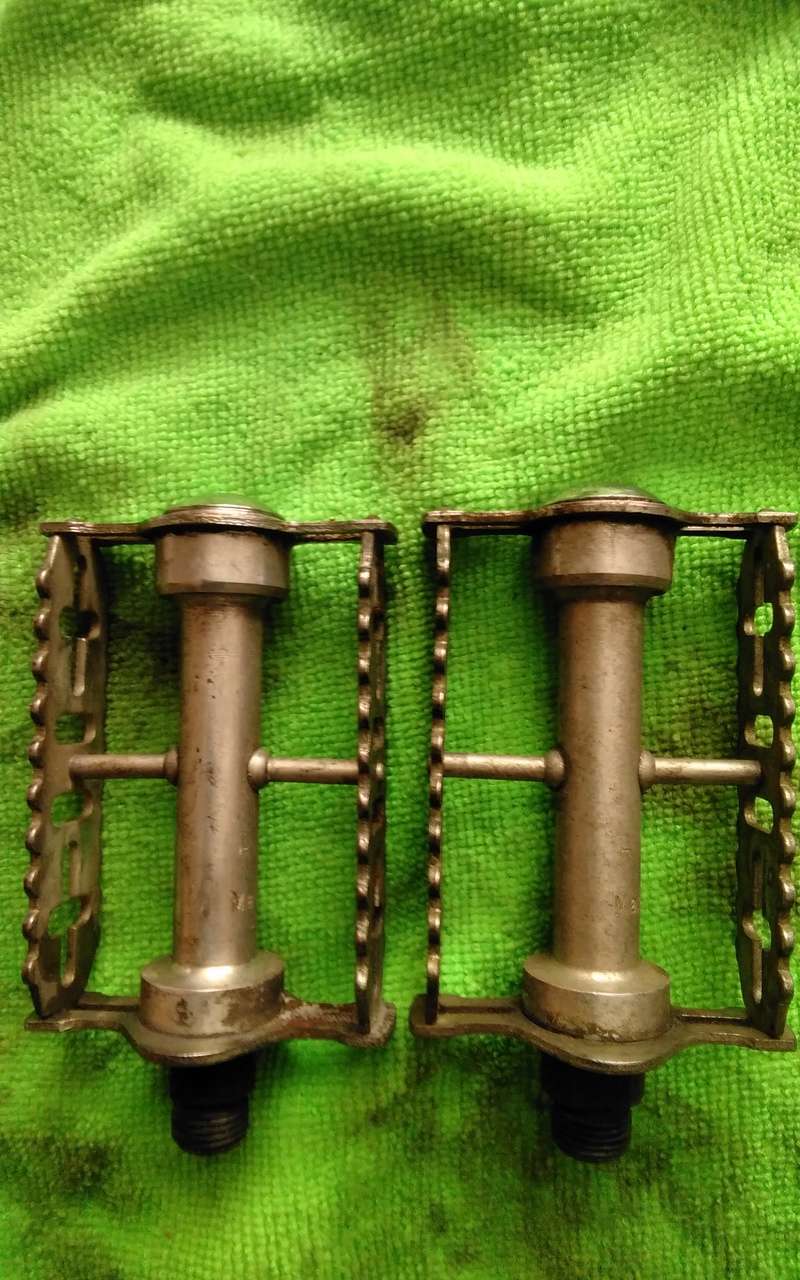

    pedales, avant:
    Rénovation Helyett 3 tubes reynolds circa 75 Img_2034
    Rénovation Helyett 3 tubes reynolds circa 75 Img_2030
    Rénovation Helyett 3 tubes reynolds circa 75 Img_2032
    Rénovation Helyett 3 tubes reynolds circa 75 Img_2033
    Rénovation Helyett 3 tubes reynolds circa 75 Img_2031
    durant lubrification:
    Rénovation Helyett 3 tubes reynolds circa 75 Img_2036
    Rénovation Helyett 3 tubes reynolds circa 75 Img_2035
    apres:
    Rénovation Helyett 3 tubes reynolds circa 75 Img_2037

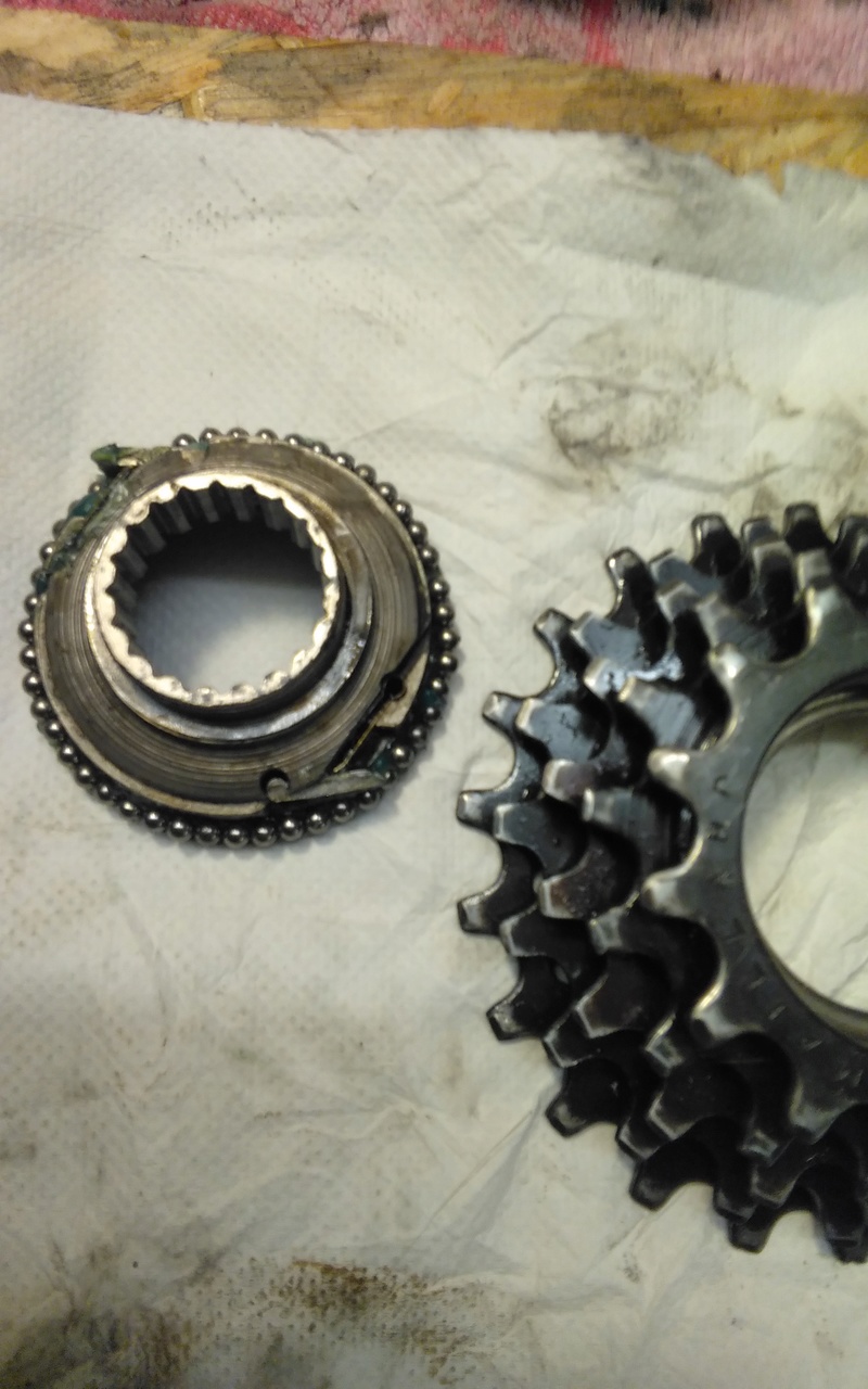

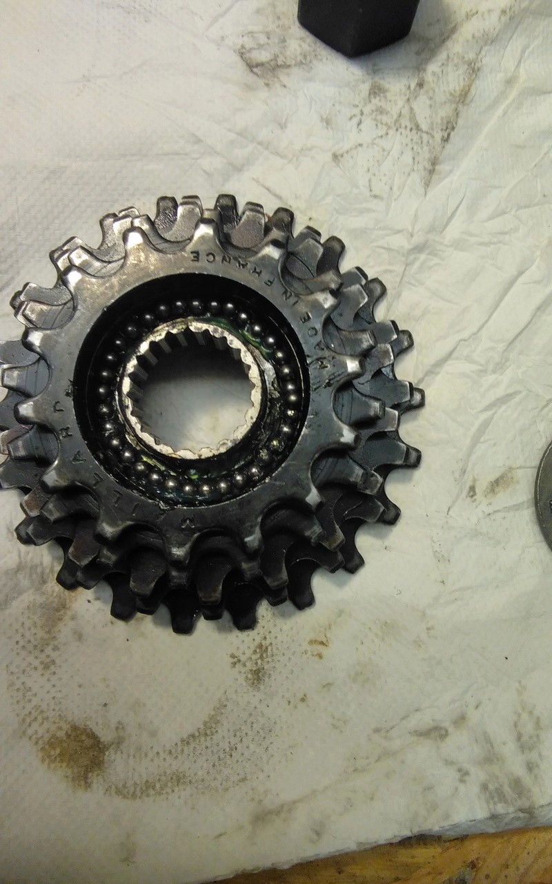

    Roue libre demontage:
    Rénovation Helyett 3 tubes reynolds circa 75 Img_2047
    Rénovation Helyett 3 tubes reynolds circa 75 Img_2049
    Rénovation Helyett 3 tubes reynolds circa 75 Img_2048
    demontage et lubrification  Very Happy  :
    Rénovation Helyett 3 tubes reynolds circa 75 Img_2052
    Rénovation Helyett 3 tubes reynolds circa 75 Img_2050
    Rénovation Helyett 3 tubes reynolds circa 75 Img_2051
    Rénovation Helyett 3 tubes reynolds circa 75 Img_2053

    Message  Ed Shutter Dim 03 Juin 2018, 12:02
    MAFAC 2000 a écrit:je ne l'avais pas vu , il est sublime ! chapeau!
    c'est quoi comme modèle de dérailleur ce HURET scratch study  Question
    tu as fait un boulot remarquable cheers
    Huret Svelto ?

    Message  MAFAC 2000 Dim 03 Juin 2018, 12:21
    oui pour l'arrière , les SVELTO cest différent il me semble bien !
    Rénovation Helyett 3 tubes reynolds circa 75 S-l640
    la RL 5 vitesses MAILLARD COURSE pas francais en 100 héhé!
    16 x 28
    Rénovation Helyett 3 tubes reynolds circa 75 20180630

    Message  Ed Shutter Dim 03 Juin 2018, 13:15
    Il y a plusieurs version du Svelto.

    Message  embeka Dim 03 Juin 2018, 15:44
    Chers collègues, j'ai oublié le dérailleur, mon modèle 100% Luxe, max 24 dents. Par conséquent, je ne mettrai pas sur un plus grand support, la seule issue est d'entraîner plus avant d'aller à la montagne.

    Message  Ed Shutter Dim 03 Juin 2018, 16:27
    J'ai passé 32 sur un Huret donné pour 28 maxi. Compte tenu de l'âge de ton dérailleur il est possible qu'il remonte à une époque ou le plus gros pignon disponible sur une RL 5 vitesses était le 24 il faut surtout vérifier la distance les galets du dérailleur et le grand pignon.

    Message  MAFAC 2000 Dim 03 Juin 2018, 16:43
    embeka a écrit:Chers collègues, j'ai oublié le dérailleur, mon modèle 100% Luxe, max 24 dents. Par conséquent, je ne mettrai pas sur un plus grand support, la seule issue est d'entraîner plus avant d'aller à la montagne.
    :snif:
    sinon , j'ai du 14 x 24 lol!

    Message  embeka Dim 03 Juin 2018, 17:03
    atome ou maillard? 5 ou 6 pignons?

    Message  MAFAC 2000 Dim 03 Juin 2018, 17:04
    ton vélo c'est un 5 pignons , non ?
    j'ai les deux , maillard + ATOM en 5 et 6 héhé!
