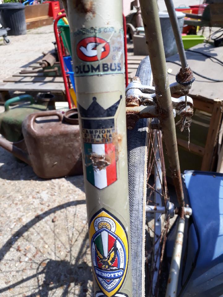

    après un zoom sur les composants, alors que mon ignorance est totale sur le nom du cycle, l'ami cherche à m'aider, le plus involontairement du monde (il y connait que dalle) en m'envoyant le cliché suivant :

    C'est là que tout devient fou, il y a du campa partout, c'est du record, des pédales aux cocotes en passant par la tige de selle, bref je fais une recherche rapide sur le net et me rend rapidement à l'évidence : j'ai mis le doigt sur une détente bien trop grosse pour mes petites mains de frotteur de Simplex, il va me falloir demander de l'aide pour ce beau projet  Shocked
    === Présentation succincte du spad : Benotto Model 3000 Champion d'Italie 1978 - Francesco Moser ===
    Cadre T55 en Colombus SL et groupe complet campagnolo record sauf une selle broks pro, un poste de pilotage cinelli, des jantes flame, des cale-pieds "chritopher" ( Laughing ) et deux boyaux pourris.

    1- le vélo est défiguré par la rouille
    2 - l'ensemble des composants ont semble-t'il très peu servis (état des dents de pédalier, des patins de freins, présence de la guidoline benotto d'origine...)

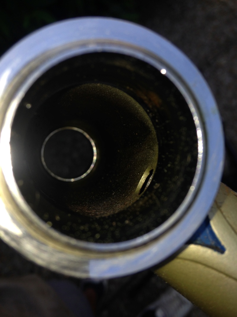

    J'ai pris la décision de la sabler, il me faudra donc la rechromater (rechromer ??!!??), un conseil ? une adresse ?
    Je m'attaque au démontage et au diagnostic des organes "vitaux", et pour l'instant ça m'a l'air pas trop mal. Votre avis ?

    Sur la base des éléments ci-dessus, avez-vous des conseils à me donner en voyant l'état du chantier ?

    La fourche a été sablée.

    Si la fourche n'est pas pantographie, il sera probablement moins cher d'en acheter une autre que de la faire rechrome.
    Et au passage en prendre un benotto Smile ca se trouve des fois sur ebay a prix correct.
    Pour tes vis, bah wd40..et wd40, et WD40...et commence par visser, pas par devisser.
    Pour extraire une vis peter aussi petite par contre...faut percer, c pas evident. avec de la chance tu touche pas an filetage, et le reste de la vis se detache en cassantau faut refileter un poil plus gros.

    pour ta fourche, pareil que les petits camarades : ta fourche est typiquement une fourche colombus, ça se trouve assez facilement Wink

    - Pour la fourche j'ai du mal à me faire à l'idée de la substituée car c'est vraiment celle d'origine du vélo et elle possède un élément bien remarquable :
    Benotto Modèle 3000 - 1978 Benott10
    Je vais me renseigner auprès d'un type que je connais et qui tient une boite de traitement de surface et peinture époxy... je vous rabattrais les tarifs

    Oui. Faut mesurer ton pivot.
    Et eviter de prendre une fourche qui a un pivot genre 3 cm plus long.
    Oui tu pourra refileter/couper, sauf que la distance entre la base de la coupelle de direction et l'axe de roue sera probablement pas la meme. (c'est une mesure qui est donné par les vendeurs serieux. (cad quasi jamais))
