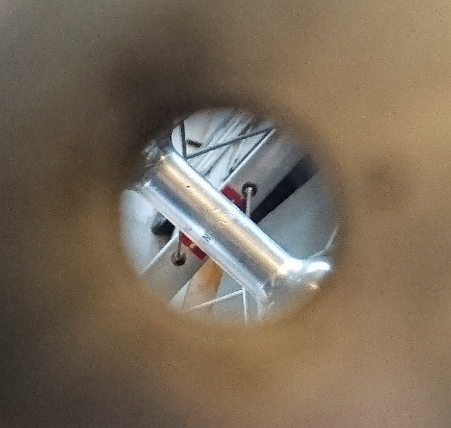

Bon ce matin j'étais chaud et il faisait mauvais donc on commence les roues. La roue avant est faite, content du résultat vu que du premier coup: emplacement des rayons "parallèles" pour le passage de la pompe, marque Normandy presque toute visible depuis le trou de valve, pas trop de voile ni de saut a corriger et un centrage bien meilleur qu'avant. Que demander de plus ?
Reste maintenant l'arriere a faire … A suivre …
riendf- Au Panthéon des Gogo
- Messages : 4953
- Message n°70
Re: Bernard Carré > "On range mécanique"
Huhu la vision de la marque est une chose:
As tu fais gaffe que ce qui est present sur la jante soit lisible du cote droit ?
Et ce faisant, que la marque du moyeu est dans le même sens qu'a l’arrière (c'est lui qui décide de l'avant)
Faut penser a tout
Faut penser a tout

riendf a écrit:Huhu la vision de la marque est une chose:
Faut penser a tout
En postant je pensais déjà a toi, mon petit Stephane, et persuadé de ce genre de réponse et donc certain que tu aurais des choses, tres intéressantes comme a chaque interventions, a ce sujet. Bien évidement, si on cherche a faire un truc bien, on le fait bien:
Le moyeu arriere avec RL a droite et écriture lisible depuis la droite, moyeu avant dans le meme sens et jante également.
J'ai eu bon Chef ?
