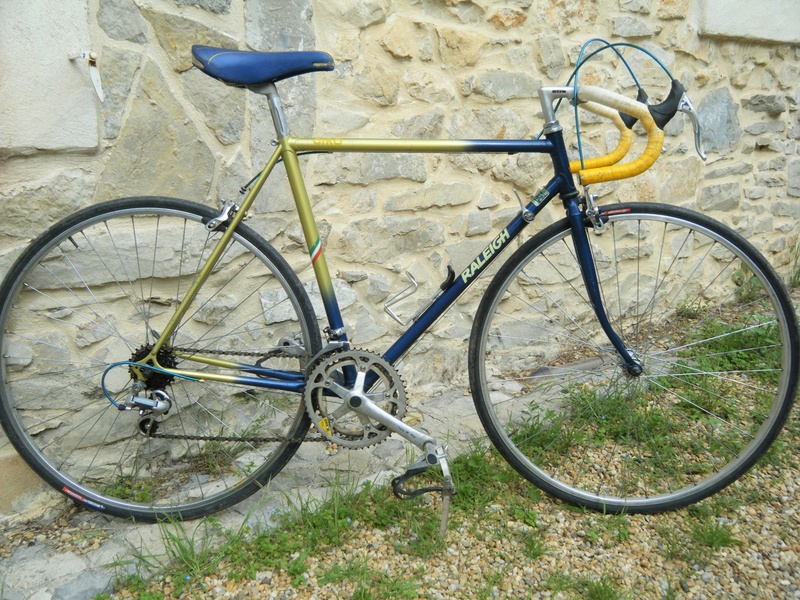

    hello,
    j'ai mis la main sur ce velo de 1987 intéressant car c'est la 1ere année d'apparition du groupe 105 (ref 1050) indexé 6 vitesses et freins slr avec cocottes percés vers le haut et donc gaines apparentes.
    à partir de 89 apparition de cassette 7 vitesses à la place de la roue libre 6 vitesses du Raleigh.
    le velo est complet et fonctionnel j'ai fait 50 km directement aprés achat tout simplement aprés gonflage des pneus.
    je vais le garder en mulet pour rouler l'hivers, les manettes indexée sont très confortables pour rouler, le pedalier au pas bsc permet le montage de pédales look keo.
    très peu de boulot à faire dessus :
    -recoller le revêtement de la selle turbo
    -polir le pedalier (shimano biopace à plateaux ovales) dont le vernis comme souvent sur cette génération s'est oxydé...le comble c'est qu'ils ont vernis pour avoir moins d'entretien qu'avec de l'alu brut scratch
    -changer la potence trop courte pour moi
    -changer la guidoline et les gaines pour passage en blanc probablement Question
    -nettoyer rayons et jantes ,les moyeux sont parfaitement fluides bounce
    -fixer au rustol quelques traces d'oxydation plus retouches de peinture
    photos :

    C'est le petit frère de celui ci qui encore plus beau au couleurs Panasonic :
    https://www.velovintageagogo.com/t9379-cadre-raleigh-couleurs-team-panasonic
    ce groupe 105 a succédé au golden Arrow du Panasonic
    pour finir il pèse 10.2kg avec ses 2 pneus à tringle rigides qui doivent etre super lourds, pas si mal pour un course/loisir

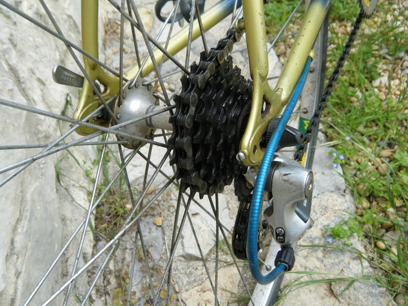

    Message  cyfac30 Dim 10 Juin - 23:22
    merci les gars Wink
    une fois n'est pas coutume je commence la rénovation par les roues…
    démontage de la roue libre et nettoyage.
    elle est d'excellente qualité aucun jeu latéral et un bruit en roue libre bien "gras" qui laisse penser que le graissage d'origine est encore parfait, elle reste donc telle qu'elle est, pas de re-graissage.
    l'étagement est le suivant 13/15/17/19/21/24.
    aprés nettoyage...ben en fait elle n'est pas noire mais d'une belle couleur bronze/or :

    Message  cyfac30 Lun 11 Juin - 20:02
    Peuf a écrit:La vache tu la nettoyée avec quoi ?
    l'arsenal habituel : sp 95,pinceau d'écolier et laine d'acier.
    il faut juste faire attention de ne pas mettre d'essence dans le corps de roue-libre afin de ne pas détériorer le graissage d'origine.

    il y a beaucoup d'utilisateurs qui graissent comme des sagouins ...mais c'est facile à récupérer,bien plus que l'oxydation en tout cas.

    Message  cyfac30 Dim 1 Juil - 17:02
    hello,
    à défaut d'avoir pu me rendre à l'eroica Limbourg, j'ai avancé la rénovation de ce Raleigh qui est quasi terminé, le résultat et quelques photos av/aprés :
    raleigh GIRO reynolds 501 3 tubes 1987 shimano 105 Genr10
    raleigh GIRO reynolds 501 3 tubes 1987 shimano 105 Dscf0030
    le poste de pilotage exit la guidoline "vomito" et remplacement par une guidoline blanche issue mercier 1979 aprés passage à la machine ça le fait Wink et le résultat est plus classieux à mon gout :
    raleigh GIRO reynolds 501 3 tubes 1987 shimano 105 Av10
    raleigh GIRO reynolds 501 3 tubes 1987 shimano 105 Avr10
    raleigh GIRO reynolds 501 3 tubes 1987 shimano 105 Avrr10
    raleigh GIRO reynolds 501 3 tubes 1987 shimano 105 Dscf0031
    recollage de la selle turbo dont le revêtement c'etait fait la malle et peinture des rainures de la tige de selle avec un bleu métal rappelant grosso modo celui du cadre :
    raleigh GIRO reynolds 501 3 tubes 1987 shimano 105 Dscf0023
    raleigh GIRO reynolds 501 3 tubes 1987 shimano 105 Dscf0022
    il me restera à reprendre le rouge "turbo" mais il me faut une peinture à l'eau plus facile a nettoyer si je déborde sur la selle …
    retouche sur les endroits oxydés préalablement fixés au rustol :
    raleigh GIRO reynolds 501 3 tubes 1987 shimano 105 Bb10
    raleigh GIRO reynolds 501 3 tubes 1987 shimano 105 Derav10
    raleigh GIRO reynolds 501 3 tubes 1987 shimano 105 Bbr10
    raleigh GIRO reynolds 501 3 tubes 1987 shimano 105 Plot10
    raleigh GIRO reynolds 501 3 tubes 1987 shimano 105 Plotr10
    roues :
    raleigh GIRO reynolds 501 3 tubes 1987 shimano 105 Rar10
    raleigh GIRO reynolds 501 3 tubes 1987 shimano 105 Rarr10
    raleigh GIRO reynolds 501 3 tubes 1987 shimano 105 Dscf0024
    transmission :
    raleigh GIRO reynolds 501 3 tubes 1987 shimano 105 Derar10
    raleigh GIRO reynolds 501 3 tubes 1987 shimano 105 Dearr10
    raleigh GIRO reynolds 501 3 tubes 1987 shimano 105 Dscf0025
    raleigh GIRO reynolds 501 3 tubes 1987 shimano 105 Dscf0026
    changement du jdd dont il manquait l'enjoliveur gris du haut par un modèle comparable mais noir...je préfère...avec écrous du shimano d'origine :
    raleigh GIRO reynolds 501 3 tubes 1987 shimano 105 Dscf0028
    raleigh GIRO reynolds 501 3 tubes 1987 shimano 105 Dscf0027
    il me reste à trouver une solution pour faire disparaitre ça :
    raleigh GIRO reynolds 501 3 tubes 1987 shimano 105 Dscf0029
    et à trouver quelques strickers vert/blanc/rouge pour remplacer ceux qui ont disparus dans le temps.
    ce velo tourne comme une montre, seul défaut le ratio mini en 42/24….mieux vaut éviter les cols Smile
