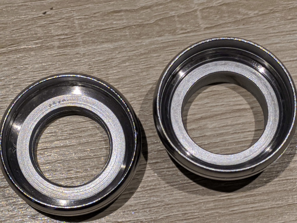

    Cet après midi, démontages des freins, du cintre, de la potence et du JDD.
    Certaines pièces sont dans la sections échange. J'aimerai bien trouver un JDD stronglight S5 ou S7.

    Avant de te séparer de ton jeu de direction vérifie la hauteur d'empilement de celui-ci et du nouveau. Ça t'évitera de te retrouver avec un pivot trop court.

    Stef18 a écrit:Avant de te séparer de ton jeu de direction vérifie la hauteur d'empilement de celui-ci et du nouveau. Ça t'évitera de te retrouver avec un pivot trop court.
    Merci pour le conseil! Je vais le mesurer. Je pense que si je prend un stronglight s7, ça devrait être bon vu qu'ils ont la même forme.

    Message  Kepohe le Jeu 7 Mai - 23:16
    Salut,
    J'ai voulu graisser le BDP comme je ne l'avais jamais démonté. Bon bah je suis dégouté car je l'ai flingué.
    Impossible de dévisser le bague contre écrou de la cuvette mobile. J'ai fini à la pince et encore j'ai galéré un bon quart d'heure avant d'y arriver.
    J'ai extrait la cuvette mobile et l'axe... qui est avec deux roulements. C'est du spidel mais ça ressemble à du stronglight 650/651...
    Concernant la cuvette fixe, elle n'est pas desserrée, je laisse le dégrippant agir. j'ai réussi à bousiller ma clé spéciale parktool en tentant de la dévisser.
    Le problème, c'est que ça avait l'air d'être du bon matos et assez rare. Après, il y a peut être moyen de retrouver un contre écrou et une cuvette fixe.
