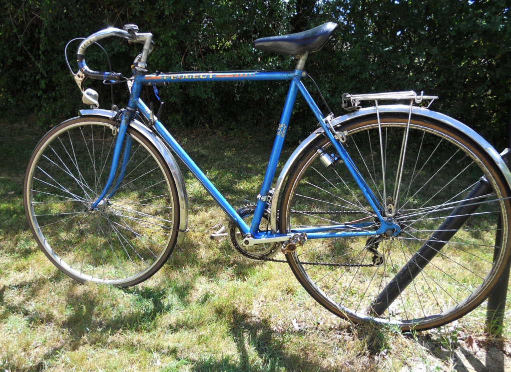

    Bonjour à vous tous,
    J'ai retrouvé dans un garage ce vélo bleu semi course Peugeot! (voir photos)
    Après quelques recherches je suis tombé sur le site http://www.peugeotshow.com/ qui recense une grande partie des vélos de la marque : (Notons que c'est grâce à votre site que j'ai eu le lien Wink.
    Il semblerait que ce vélo soit un Peugeot (semi course) modèle PH 8 Pionner 10 datant de 1984!
    Qu'en pensez vous? Partagez vous ce constat?
    Le vélo a 5 pignons et 2 plateaux, j'ai pu constater que le dérailleur est de marque Sachs Huret et le "guidage" du plateau avant est de marque Simplex "Made In France". Malheureusement la partie du collier servant à l’attacher au cadre à rompu (plastique cassant - voir Photo). Je ne voyais pas trop comment remplacer cette partie en plastique, alors j'ai acheté une autre pièce à la va vite (le nouveau = Cheap et souple).
    Je compte un peu le rafraichir mais je ne compte pas toucher à la peinture, même si elle est piquée. Si vous avez des conseils je suis preneur.

    Vu la base du velo (carbo 103), l’équipement disparate (le dérailleur arriére en sachs a remplacé un simplex plastique d'origine, qui a cedé avant le derrailleur avant huhu) et bas de gamme (levier de frein et cintre en fer blanc) les roues différentes (alu a l'avant (c'est bien au moins ca freine) acier a l'arriere) je te conseille une chose:
    Si tu as le temps, tu le démontes, passe un coup de polish ,vernis, nettoie les pieces a la paisse de fer et change gaine et cables de freins.
    Et c'est tout. T'auras un velo qui roule.
    Parce que toute dépense fera montrer la note très vite plus haut qu'un vélo complet de meilleur facture et en meilleur etat.

    Yes merci à vous pour ces précisions ! Et oui le vélo a 34ans mais déjà à cette époque on aimait le Plastoc... Sage conseil, je vais le démonter et le polischer, remplacer les câbles de freins en acier car ils sont bien raides!
