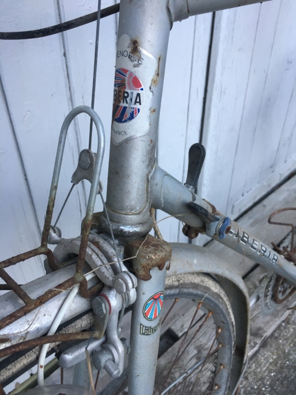

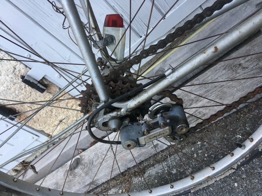

    Message  williams38 Dim 02 Déc 2018, 19:23
    Petites news du jour.
    Le Libéria est donc remonté à Lyon aujourd'hui.
    Il y a l'air d'avoir vraiment du taf. Tous les rayons sont rouillés, le phare avant est hors d'usage.
    L'arrière à le plastique du support fendu mais un point de colle devrait suffire.
    Bref, effectivement, je pense qu'il y a quelques heures à passer dessus mais je suis d'autant moins pressé
    que j'ai peu de chance de pouvoir réellement rouler avec vu la taille.
    Je vous joins quelques nouveaux clichés pour recueillir vos avis.
    Si j'ai bien tout compris :
    - Eviter le vinaigre sur l'alu (ça le bousillerait) : Belgom + paille de fer sur ces parties,
    - Polish auto sur le cadre (en évitant les autocollants j'imagine au risque de les abimer)
    - Vinaigre + huile de coude sur les chromes acier.
    Désolé de ma question stupide mais : comment différenciez vous l'alu de l'acier (surtout dans cet état)?
    En effet, la potence m'à l'air d'être en alu mais j'en ai pas la certitude (de même que pour les freins...)
    Voilà.

    Messages : 8623
    Points : 9091
    LIBERIA demi-course 1975 Empty Re: LIBERIA demi-course 1975
    Message  papa86 Dim 02 Déc 2018, 19:44
    Maintenant c'est le haras qui rit suuper!
    Message  Invité Dim 02 Déc 2018, 19:54
    il y a du taf sur ce libéria Shocked
    vu l état général je te conseillerais de trouver des pièces de rechange au lieu d essayer de rénover celles existantes ( chromes totalement HS) .
    pour différencier l alu de l acier ...un aimant . l alu est un métal non ferreux donc pas aimantable .
    bon courage lol!

    Message  MAFAC 2000 Dim 02 Déc 2018, 22:05
    sur ton vélo , tout est visible se qui est en alu ;
    potence , guidon , poignées et étrier de frein + moyeux .
    le reste c'est de l'acier chromé .
    si c'est pas a ta taille , tu démonte les pièces que tu gardera .
    le reste du vends / donne , cela t'évitera des frais pour rien . Wink

    Message  williams38 Mer 02 Jan 2019, 16:46
    Des nouvelles du Libéria paternel.
    Work in progress comme disent les britons.
    LIBERIA demi-course 1975 Img_8120
    LIBERIA demi-course 1975 Img_8119
    LIBERIA demi-course 1975 Img_8121
    Je l'ai nettoyé du mieux que je pouvais.
    Les traces maronnasses sur le cadre étaient mystérieuses : j'ai le fin mot de l'histoire : c'est du vernis à bois... mon père
    ayant en son temps vernis l'appentis en laissant le vélo dessous et le vernis à coulé du toit sur le cadre...
    Les roulements sont raides, impossible pour le moment de démonter celui de la direction.
    Le but est plus de lui rendre un aspect de présentation qu'une réelle prétention routière (les rayons sont très rouillés...).
