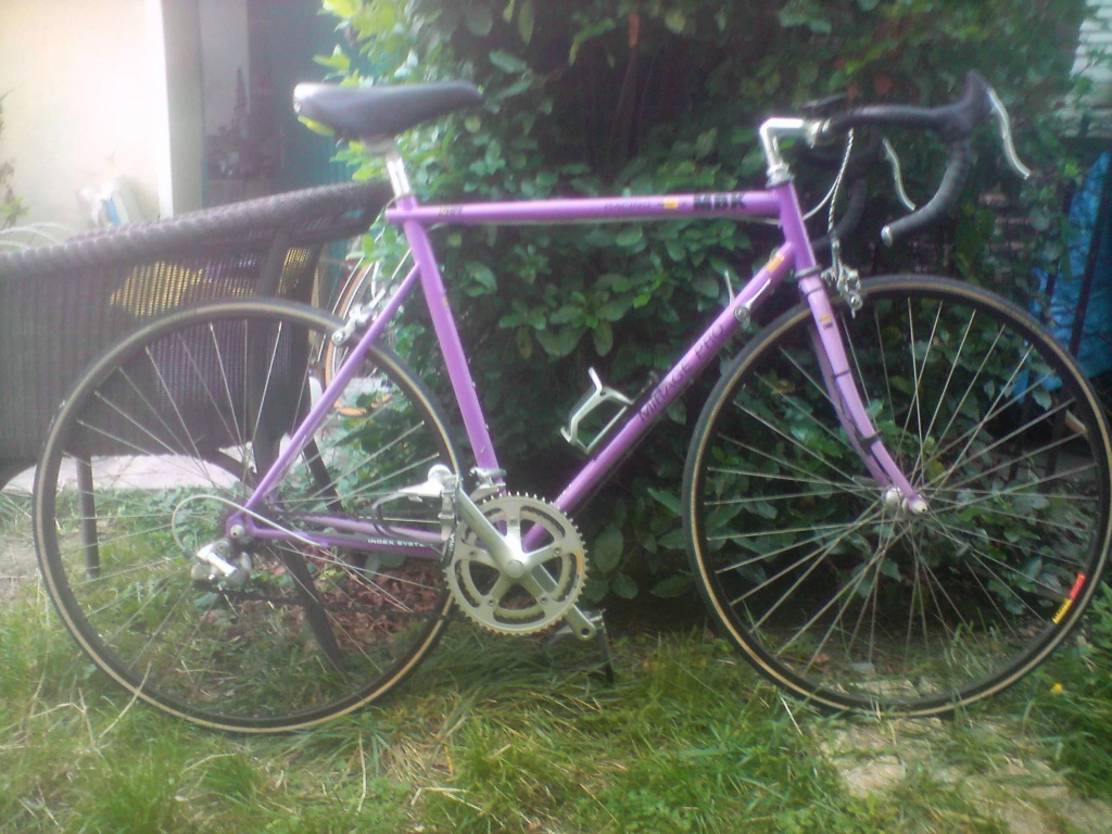

    Hop voila la présentation, tel que je l'ai récupéré. globalement y a rien a faire sinon graisser les moyeu et le jeu de direction, changer les câbles, et le nettoyer. Il est quasi neuf et complet.
    Pesé a 11kg020 quand meme (avec le compteur). En Columbus Aelle. (Fourche en chromo rien que sur elle doit y avoir au moins 400g a gagner)

    Message  Juliette Lun 17 Sep - 15:52
    Il est en super état et il a l'air de ne pas avoir beaucoup roulé. Tant mieux au final.
    La couleur est spéciale mais c'est pas moche associé au pieces Shimano 105 ça le fait.
    Les moyeux sont en 105 aussi ?
    Pèse le avec d'autres roues, j'ai un peu le même type de roues Mavic sur le Peugeot CR403 et elles pèsent un âne mort, voir deux mais c'est d'origine, en très bon état et indestructible comme roues.
    J'étais aussi sur un MBK, un Super Mirage mais après demande par mail pour avoir les mesures du cadre ( pour pas faire façon Décathlon Cobra 630 ) il était déjà vendu.
    MBK Mirage Pro HPF Empty Re: MBK Mirage Pro HPF
    Message  riendf Lun 17 Sep - 16:25
    Tout 105, moyeu y compris oui. Certes ces roues ne sont pas les plus légères, mais les pneus sont en 20c aussi ca compense Smile
    (y a les memes sur mon Peugeot Altus)
    On peut gagner 1 kilo entre roue et fourche assez facilement de base, mais c'est pas le but d'en faire des neos retros, les deux sont en trop bon état d'origine.
