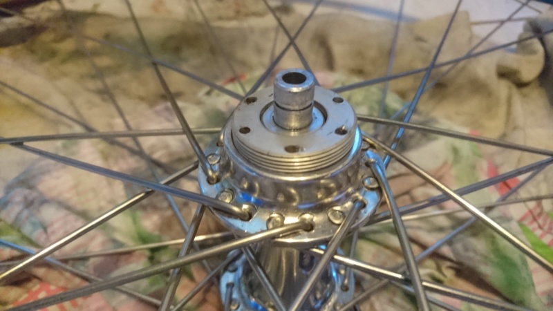

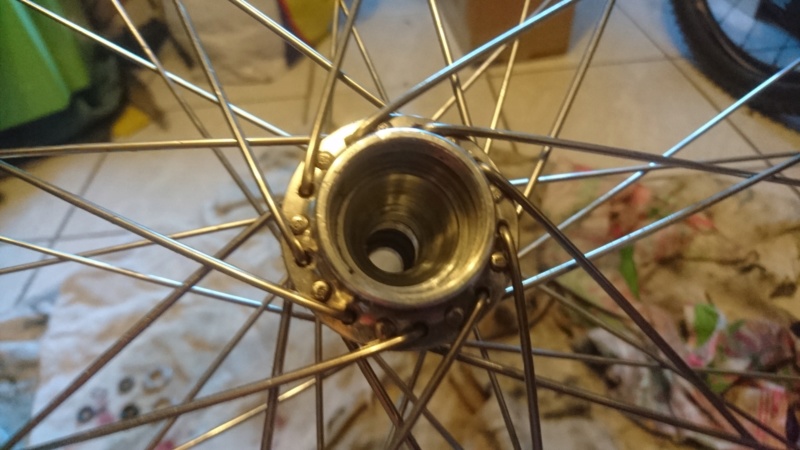

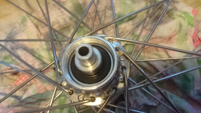

    Ayant un léger bruit lorsque la roue tourne entre les mains et encore plus prononcé une fois en place dans la fourche, je me décide à remplacer les roulements de la roue avant sur un moyeu Mavic 500 datant de 1987 et pour lequel jamais aucuns entretiens n'a déjà été réalisé. J'avais déjà prévu de le faire avant de faire monter les roues car on sentait un des cotés accrocher légèrement mais il a fallu attendre qu'une jante soit rayonnée dessus pour en être certain.
    Remplacement roulements sur moyeu Mavic 500 Dsc_0012
    L'outillage:
    - clé plate de la taille de l'écrou
    - pince pour clips
    - clé a ergots ou pince a bec
    Le démontage en étape:
    - Retirer les clips de chaque coté > avec une pince a bec fin c'est faisable aussi.
    - Retirer les platines d' appuis > il faut juste tirer dessus.
    - Dévisser l'écrou > maintenir l'axe avec chiffon + pince sinon on tourne avec.
    - Chauffer légèrement les caches poussières a l'aide d'un décapeur thermique > des petits "pocs" devraient se faire entendre.
    - Dévisser les caches poussières des 2 cotés a l'aide d'une clé a ergots > attention a ne pas déraper comme j'ai pu le faire gloups
    - Chauffer encore un peu pour "décoller" les roulements > un peu e graisse et une odeur de plastique annonce que c'est bon.
    - Taper avec un maillet pour faire sortir l'axe + un roulement en place sur l'axe > cogner coté filetage car l'autre coté il y a un épaulement.
    - Sortir le second roulement du moyeu > si on chauffe encore un peu, il vient avec une pince a bec.
    - Sortir le roulement coincé sur l'axe en le faisant glisser le long de l'axe > toujours a cause de cet épaulement.
    - Les caches poussières ont survécus, les roulements sont dehors , l'axe est saint et sauf > tout le monde va bien

    Bonjour, pour avoir changé les roulements sur des Mavic Cosmos le WE dernier (roulement SKF 6001 2RS), j'ai utilisé une douille 6 pans de 21 pour prendre appui sur la bague externe du roulement. C'est rentré pile poil au maillet en douceur (bien graisser les logements de roulements).
    Sinon, effectivement chauffer le moyeu (pas plus de 100°C) et mettre au préalable le roulement 1/4 d'heure au congel, ça aide bien. J'ai changé mes roulements de broche de perceuse à colonne comme ça.
    Autre solution, utiliser une tige filetée de 6mm passer par le moyeu, utiliser une douille pour prendre appui sur la bague externe et sur des rondelles épaisses de l'autre coté et serrer pour faire rentrer le roulement.
    Faute de presse...on improvise sans faire de casse.

    Il faut toujours garder l'ancien roulement,même la portée externe s'il a été démonté à la va-vite. Il est pile poil à la taille du nouveau et on peut taper dessus sans remords.
