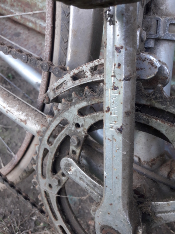

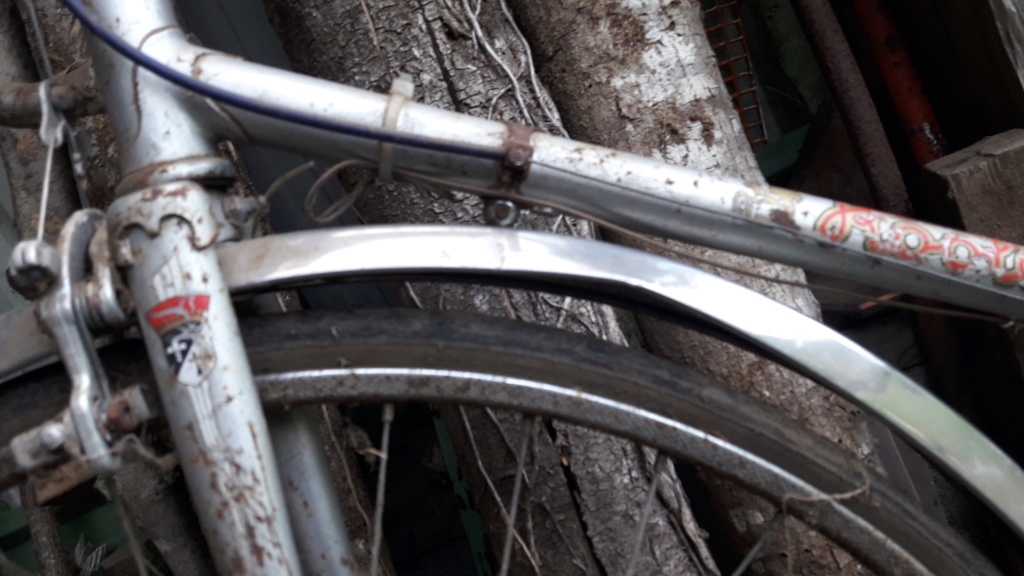

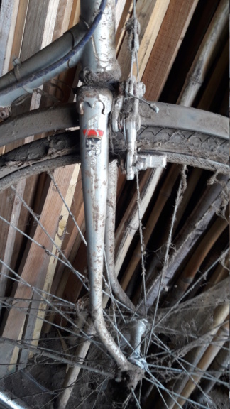

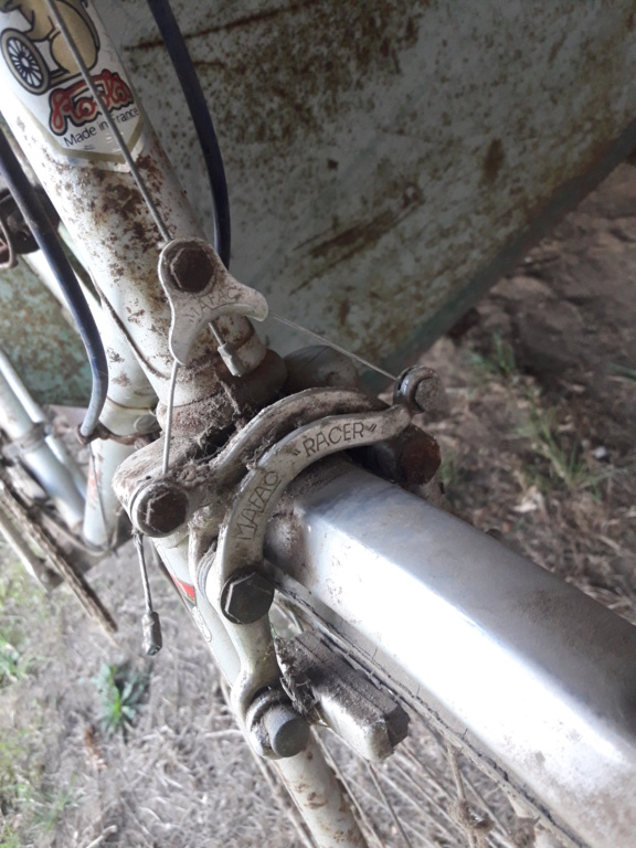

    Salut, j'ai pour projet de rénover un vieux vélo depuis plusieurs semaines. J'étais à la recherche d'un vieux cadre type Peugeot depuis un petit moment et hier en discutant avec beau papa BINGO!!! Il me dit qu'il a un ou deux vieux cycles dans la grange. J'ai donc trouvé mon futur projet.
    Un Roold demi course.
    Je cherche l'année de fabrication de cette belle bête.
    Le modèle?
    Le meilleur moyen pour lui rendre une nouvelle jeunesse.
    Je cherche aussi des conseils pour en tirer le maximum au niveau des performances car oui je compte bien éclater mon frère et son Specilized tout neuf!!!
    Vélo trouvé à Plouay dans le 56. Acheter à Charaix à l'origine.

    Ta fourche est enfoncée.
    edit: ou alors c'est l'angle de la photo qui me trompe, mais tu ferais bien de verifier d'abord.

    Eclater ton frère sur son Specialized tout neuf à l'aide d'un cadre acier est un projet très gogo en fait !
    Cependant et pour ce faire, il faut songer d'urgence à ne surtout pas considérer ce vélo Roold comme étant ta future monture victorieuse.
    Au mieux ce vélo permet d'aller cherche le pain le dimanche matin et encore.....
    Cadre en tubes de chauffage, roues aciers, dérailleurs Simplex en Delrin qui casse....
    Seuls les freins sont sympa sur ce vélo...le reste...non.

    Je ne pense pas que la fourche est enfoncée.

    Verifie si la roue est bien au centre de la fource et que la tete de celle ci soit perpendiculaire au cadre quand la roue est droite. Il me semble qu'elle est vrillée, mais en photo les angles de vues peuvent etre trompeur.
    Sinon est ce que ca vaut le cout de le retaper ? Financierement...si tu fais plus que devoir changer les gaines/cables de freins, nettoyage, non.
    Pedalier a clavette acier, roue acier, c'est une enclume sur roue.
    Apres si tu vis dans un endroit plat, c'est le genre de velo tu t'en fous de le laisser attacher devant une gare quoi...

    A part les Mafac Racer, le reste n'a pas d'intéret. Une mise à jour ou une restauration coûte pas mal d'argent alors autant le faire sur un cadre qui en vaut la peine.
