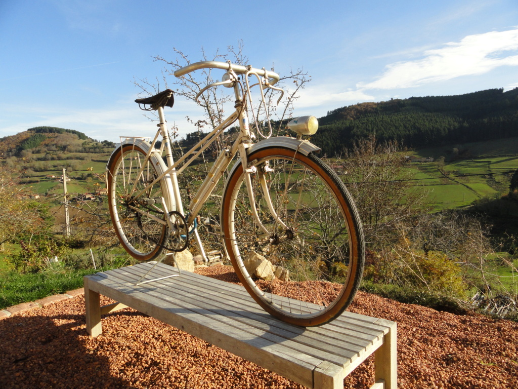

    J'attaque la restauration d'un très beau Peugeot mixte des années 1948-1950 d'après les catalogues d'époque que j'ai pu trouvé sur le net. A priori un modèle PH65 mais j'aimerai bien confirmer modèle et date avec vous. Sur la patte gauche de cadre est gravé 93 et 961 en dessous.
    Beaucoup de composants et de périphériques sont en alu et il est très léger pour un vélo de cette époque...
    Il est quasi complet et il a toujours ces 2 roues à cerclage alu pas trop abimées par le temps.
    Au rayon manquant ou non origine :
    - le carter de chaine...
    - le ressort de dérailleur Simplex
    - des pédales non assorties
    Les photos :
    Peugeot mixte "Grand randonneur" PH65 1949 - 1950 Dsc00910
    Peugeot mixte "Grand randonneur" PH65 1949 - 1950 Dsc00912
    Peugeot mixte "Grand randonneur" PH65 1949 - 1950 Dsc00911
    C'est mon premier sujet avec Velo Vintage a gogo, soyez indulgent si je me suis trompé de catégories ou si les photos sont pourries ou trop grosses. Par contre, j'aime m'améliorer et je suivrai vos conseils.
    Fred.

    Message  papa86 Lun 26 Nov 2018 - 12:23
    Concernant les photos, le vélo est superbe mais les paysages ne le sont pas moins.
    Joli modèle pour démarrer en douceur car il n'y pas grand chose à faire à 1ere vue, un état de conservation optimal.
