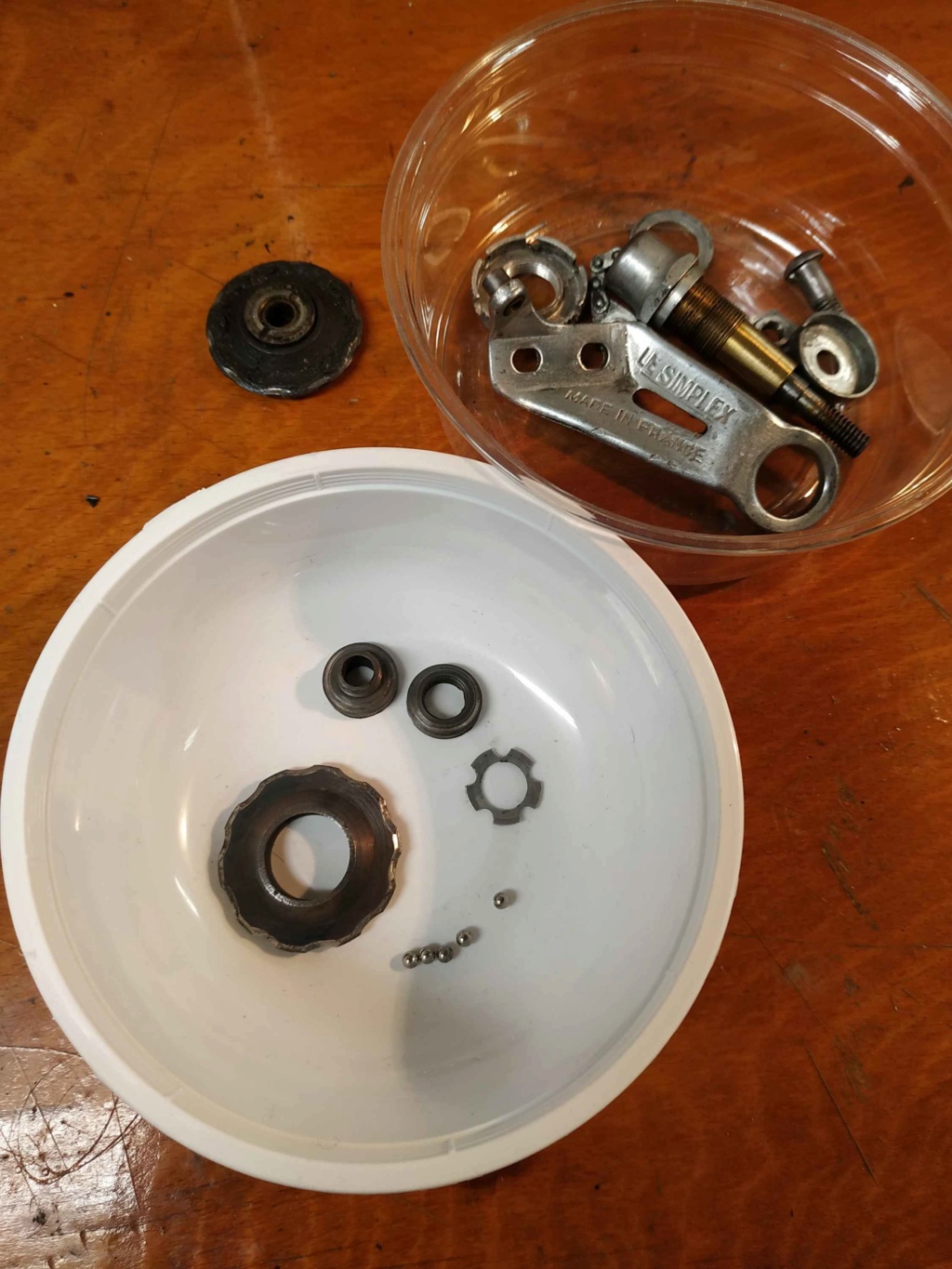

    C'est au tour du dérailleur arrière Simplex 4v d’être passé par la case décrassage, démontage, nettoyage, lubrification et remontage.
    J'avoue que c'est le premier dérailleur aussi âgé que je démonte. quelle belle pièce...
    J'avais un peu d'appréhension avant d'ouvrir la bête mais avec quelques photos pour se souvenir du montage, c'est pas trop sorcier.
    l'axe coulissant fonctionne encore de façon assez fluide et la chaine de commande a l'air encore bien résistante.
    Les 2 galets tournaient mal malgré un jeu bien trop important.
    Par contre, les galets sont démontables et on découvre autour de l'axe du galet 2 cuvettes qui se vissent entre elles enserrant 5 petites billes maintenues angulairement par une flasque à 5 encoches.
    Une fois l'ensemble regraissé et le cuvettes réglées libres et sans jeux, les galets sont repartis pour de nombreux tours!
    Il restera le réglage de butée et le rappel de chape une fois l'ensemble de la transmission remonté sur le Peugeot.
    A suivre.
