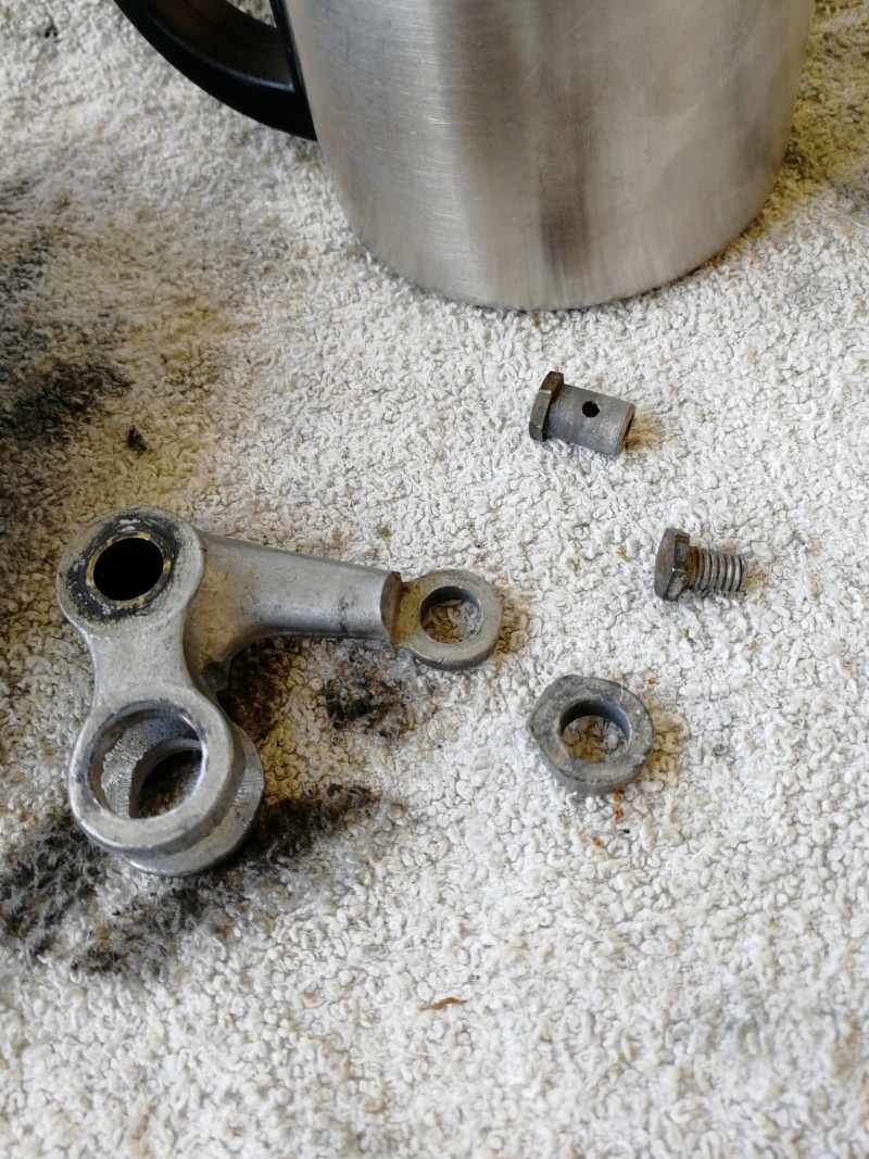

    En attendant de trouver les outils adéquats pour continuer le nettoyage des roues, je délaisse de la rouille certains des éléments.
    Un bon exemple ce matin :
    PL40 de 1963 - Page 2 20190238
    Poncé au 600, encore un coup de belgom et ce sera tout beau Smile
    Avant il était comme ça :
    PL40 de 1963 - Page 2 20190239
