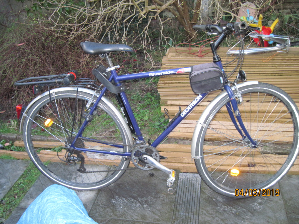

    Message  riendf Lun 4 Mar - 19:00
    Bon un peu de chance pour le coup, un cadre dispo a 15 balles pour remplace mon Peugeot que j'ai plié (pas plus mal, celui la est bien plus a ma taille)
    Par contre pas de patte de dynamo (et c'est quand même bien pratique quand je vais juste en ville de pas avoir a me trimballer les lumieres led qui se font voler a la second ou on pose le vélo)
    Me reste donc a faire:
    Percer le cadre pour passer les fils de lumière.
    Faire un bavette pour réparer le garde boue avant dont un morceau est parti.
    Réparer le garde chaine que j''ai bêtement casser en le montant (en vissant le boitier de pédalier le support a tourné en même temps et le plastique d'une des fixations a casser...)
    Trouver ou foutre le U (donc une des stupides chevilles en plastique qui le font tenir a exploser au démontage....foutu plastique...)
    Sinon bah ça roule plutôt mieux qu'avant (plus bas, moins de prise au vent)

    Message  riendf Lun 23 Sep - 17:25
    Quelques evolutions pratiques. Un sacoche avant récupérée d'un de mes achats.
    Une commande sur Rosebike m'a permis de prendre le support de dynamo dans le bon sens.
    J'ai changé la chaine, et maintenant...bah t'attends un plateau du milieu....(étonnamment, je pensais que c la cassette qui merderait vu l'etat de la chaine quand je l'ai changée, l'outil de mesure ne se contentant pas de simplement 'rentrer' mais nageait complétement dedans.
    Et comparé a une cassette neuve, en effet, elle n'a pas l'air usé. Bref...
    J'ai troué le cadre pour faire passer le câble de lumière à l’intérieur vu qu'il n'y avait rien pour le router, et j'ai récupéré sur un cadre jeté a l'atelier les petites butées plastique (si quelqu'un sait ou en trouver, qu'il le dise c'est bien pratique comme finition). Un peu de rustol, un peu de patience pour réussir a passer le câble, et voila.
    Changement de pedales. De poignées, et ajour d'un reto que j'avais recupere avec la sacoche)
    Bref comme sur les photos (avec sacoche contenant le multitool, le U, les fixations du siege enfants Bobike) etc, bref en configuration de tous les jours, 20kg.
    Tige de selle acier et selle pourrie...mais au moins, j'ai pas peur de le laisser attaché en ville.
    Me reste a faire une bavette a l'avant, comme Alfy.
