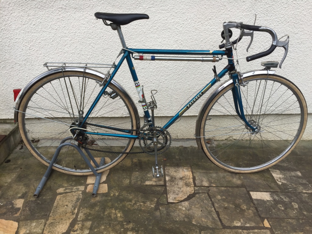

    Hello les amoureux des vieux clous, voici ma dernière trouvaille, un PL8 archi complet, dans un tres bel état de conservation! A priori, il a tres peu servi. Il roule tres bien, aucun jeu, très fluide.
    Un bon nettoyage, un ruban de cintre et il sera parfait!!
    D'apres jantes et catalogue, il daterai de 73.
    J ai un doute sur la selle quand même.. (une GALLET)
    J'aimerai bien trouver la version luxe du coup!!

    il a les moyeux NORMANDY , petit lettrage "peugeot" et catalux 10 derrière , dérailleur a pastille rouge , oui tout concorde pour 1973 cheers
    la selle est bien d'origine , et tu devrai avoir une dizaine de ressort dessous , regarde bien cyclops mhh

    1975, la version hollandaise diffère par la peinture sur GB arrière , le phare des séries '60 et carter rond inox + selle cuir et guidon "ville"

    Démontage intégral effectué!!! . 1ere bonne nouvelle, il n'a quasi pas roulé (dessous des GB comme neufs!!) aucun jeu, juste des graisses de roulement un peu sèches.
    1 ère étape: raviver la peinture (Une sorte de vernis sur chrome...)!!! Degraissé au petrole désaromatisé, nettoyage produit vaisselle, mais pour la suite, si il y a des conseils, je suis preneur!
    Photos à venir!

    En cours de remontage, mais je ne résiste pas à la séance photos!!

    Merci merci, la base était vraiment super propre. C'est beaucoup de nettoyage, jusque aux billes! Ca fait plaisir de bosser sur des vélos pareils! Vivement qu il roule!

    100% d'origine, mais avec des petites concessions, comme une guidoline moderne et blanche! (pratique quand tu as déraillé pendant l aballade  Laughing  Laughing ) ! et des passages de gaines derrière le guidon et non devant... et des poignées Mafac RACER avec butée de réglage incorporée et poignées perforées... du coup, un look BCBG!!
    Peugeot PL8 sorti de grange!! Img_5010
    Peugeot PL8 sorti de grange!! Img_5011
    Peugeot PL8 sorti de grange!! Img_5110
    Petite concession sur la position de conduite aussi..
    Peugeot PL8 sorti de grange!! Img_5111
    Et une vis provisoire en attendant de refaire une vis d'origine. Un filet de dérailleur était foutu, j'ai donc refait..
    La chaine est d'origine.. elle est de couleur bleutée..
    Peugeot PL8 sorti de grange!! Img_5112
    Voili voilou, un nouveau venu dans ma petite collec!!
