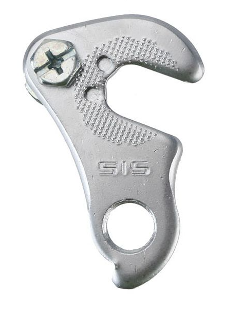

    Et la retirer completement et mettre une patte adaptable Shimano SIS serait jouable ?
    Réparation patte de dérailleur arrière ? Captur22
    Ou ça:
    Réparation patte de dérailleur arrière ? Captur23
    Mais ça a l'air bien plus fragile que d'origine.
    Reste a savoir si ce cadre en vaut vraiment la peine.

    Merci, j'avais pas pensé à la patte adaptable, ça pourrai le faire en effet.
    Alors là dire si ça vaut le coup ou pas c'est trop m'en demander. J'en ai aucune idée. Il est complètement nu ce cadre, il y a juste encore le bdp dont j'ai pas noté le modèle et le dérailleur avant, un Mavic.
    Après le cadre en lui même est en bon état mis à part ça.
