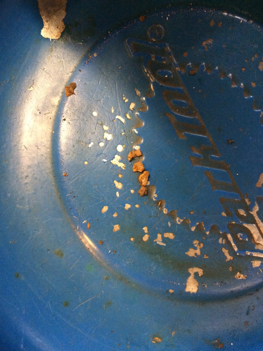

    Salut les gogos.
    Je suis en discutions pour un cadre Pinarello. Il est top mais le vendeur entendait du bruit dans les haubans. Il a légèrement agrandi les trous d'évacuation des gaz de soudure, il a mis un coup de soufflette et il en est sorti ça:
    Rouille dans les haubans Img_1810
    Selon vous ça craint? Vous connaissez un moyeu pour arrêter la rouille par l'intérieur?
    Le point positif c'est qu'il n'y a pas de trace de rouille à l'extérieur et pas de peinture cloquée.

    J'avais utilisé une gamme de produit à faire en 3 temps pour stopper et traiter la rouille à l'intérieur d'un réservoir d'essence. J'imagine que la technique doit être similaire pour l'intérieur d'un cadre de vélo.
    Je cherche ça et je te dis.
    Édit : c'était ça : https://restom.net/traitements-reservoir/134-restomsuperkit-1222594643.html
    Bon c'est vraiment spécifique aux réservoirs pour le coup. Le premier traitement j'y avais ajouter du gravier et secouer le réservoir pendant une bonne heure. Ensuite vient le nettoyage puis enfin la couche de résine.
    Avec ça c'est repartis pour quelques décennies..

    Je connais pas un seul velo acier qui n'en ait pas dans ma Normandie (enfin si...mais ils sont en alu huhu Smile)
    C'est rien ca. Y aussi souvent du sable qui traine la dedans. Ca a l'air de rien et tout petit, mais avec la roue qui balance plein de merdes, ca finir par rentrer la dedans avec le temps.
    Au 'pire' tu peux t'amuser a injecter du rustol a la seringue.

    rustol . une bonne dose a la seringue et tu tourne ton cadre dans tous les sens pour bien répartir .
    c est que dalle ces petits bouts de rouille , j en ai sorti des bien plus gros Laughing

    Ou une cire à corps creux, on utilise ça en restau automobile pour tous les caissons (voir Restom ou sur le site peinturevoiture).

    Super merci pour tous ces conseils avisés.
    Je n'ai pus qu'à conclure avec le vendeur et je sais ce qu'il me restera à faire. Et par acquis de concience je protegerai les autres tubes.
    @riendf: je comprend mieux pourquoi le vélo a de la rouille, le vendeur est à Caen, ceci explique cela Wink

    J'ai utilisé le produit Fertan convertisseur de rouille pour traiter mon cadre
    C'est facile à utiliser et semble être assez performant
    https://fertan.com/product/derusting/rustconverter/
