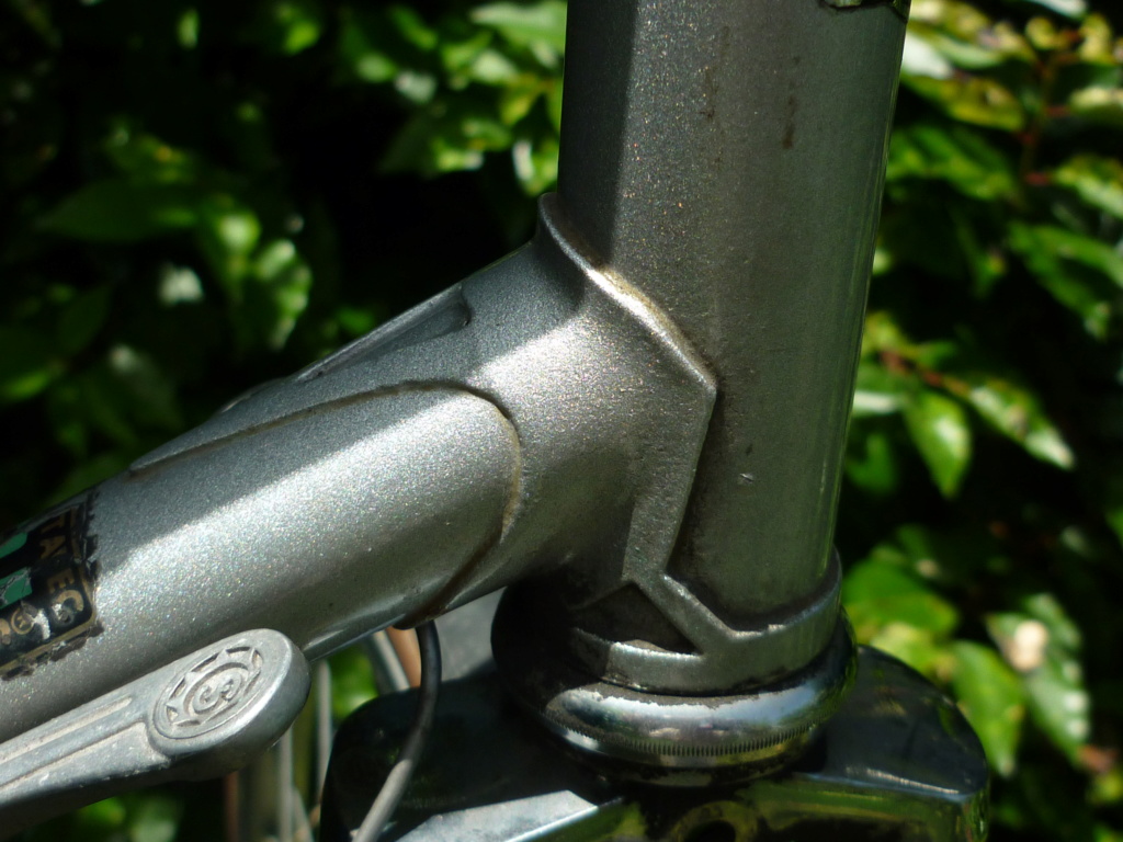

    J'aime bien ces raccords:
    Liberia "leger" de 1979 (?) P1130311

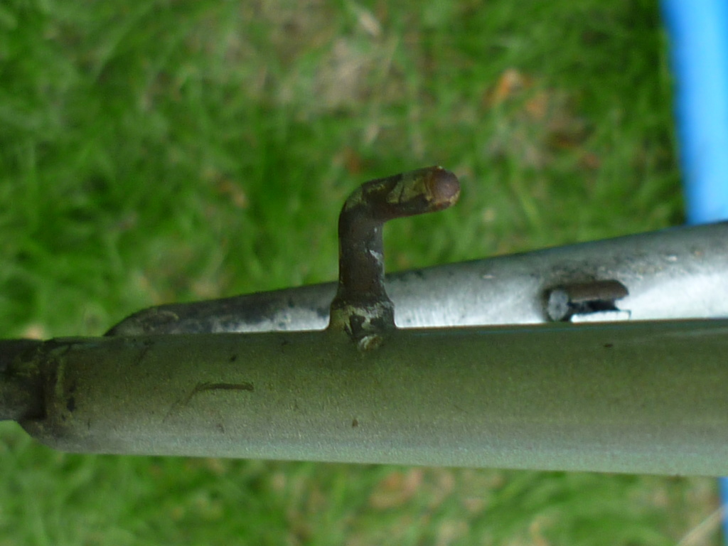

    Sur le hauban de droite un ... machin. Je sais pas à quoi il peut bien servir.
    Liberia "leger" de 1979 (?) P1130314
    C'est jamais quelconque un vélo à raccord ajouré Wink
    Ce bidule c'est un repose chaîne ! Quand tu enlèves la roue arrière, tu viens caler la chaîne dedans, comme si elle reposait sur un pignon.
    Comme ça tu abîmes pas la peinture !
    (Enfin c'est l'utilité que j'ai trouvé à ces bidules Laughing )

    Quand y'a un machin sur le hauban de droite, ca sert des fois à poser la chaine pour démonter la roue. Dans le cas présent, on ne se rend pas bien compte sur la photo à quelle hauteur il est, mais c'est peut être ça

    azerty1515 a écrit:Ce bidule c'est un repose chaîne ! Quand tu enlèves la roue arrière, tu viens caler la chaîne dedans, comme si elle reposait sur un pignon.
    Donc c'est bien ça... merci azerty1515

    Vous êtes top. \o/ Merci! J'aurais du m'en douter; c'est pas la première fois qu'on rencontre cet équipement sur le forum.

    un autre de mes Libéria , raccords différents cette fois , toujours en 531
    Liberia "leger" de 1979 (?) Lib10
    et cette version basique en tubes Libéria : exemple de cadre vendu a un bouclard qui y a apposé son nom .
    Liberia "leger" de 1979 (?) Dsc08510
    comme tu peux le voir : tous différents  :lol:
    Intéressant. Merci ;) Ils étaient vraiment éclectiques dans cet atelier. Et malgré ça, ils n'ont pas survécu :/
