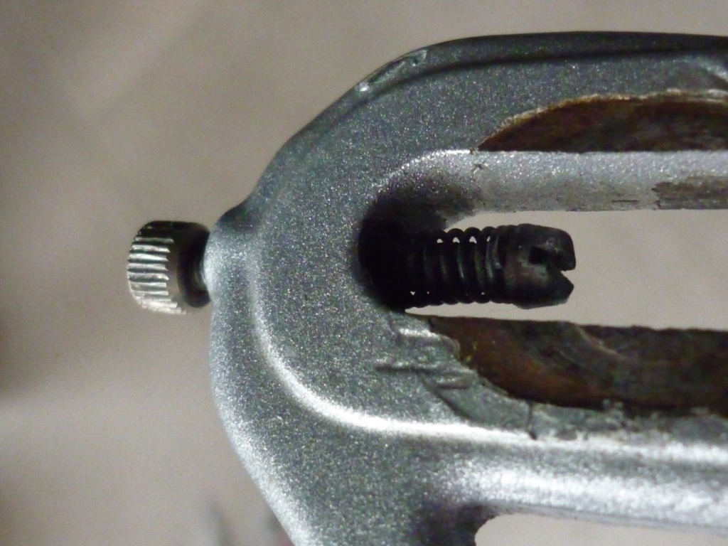

    Allez, c'est décidé, il va être repeint. Mais bêtement je bute sur le premier obstacle. Comment enlever ces trucs. Sans les détruire ?

    Normalement, vers l'extérieur c'est un écrou borgne que l'on doit arriver à dévisser en bloquant la vis avec un tournevis.

    C'est ce que j'ai tenté. Je suis juste parvenu à voiler la vis "/ Tu me rassures: il faut donc persévérer avec les techniques anti-grippage habituelles ;)

    Il m'est arrivé de perdre l'écrou borgne et pour éviter que ça recommence j'ai mis du frein filet. Si c'est le cas je pense que le chauffage est plus efficace que les dégrippants.
