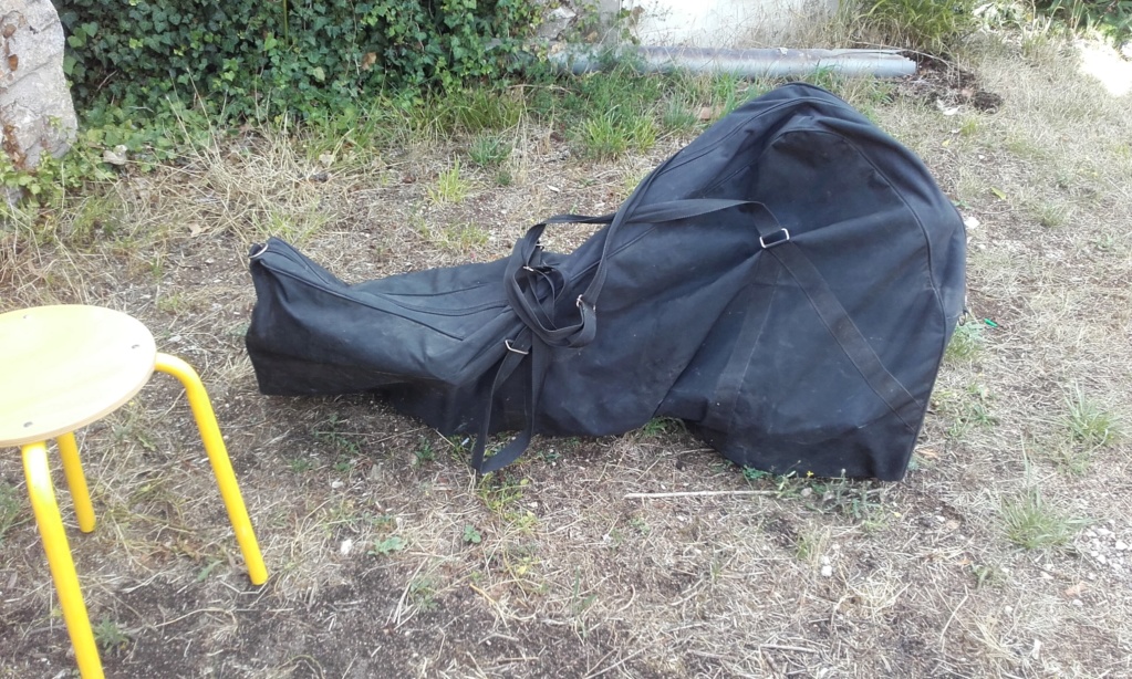

    J'ouvre un nouveau sujet sur le pliant que j'ai récupéré.
    B'fold Housse10
    Dans sa housse d'origine

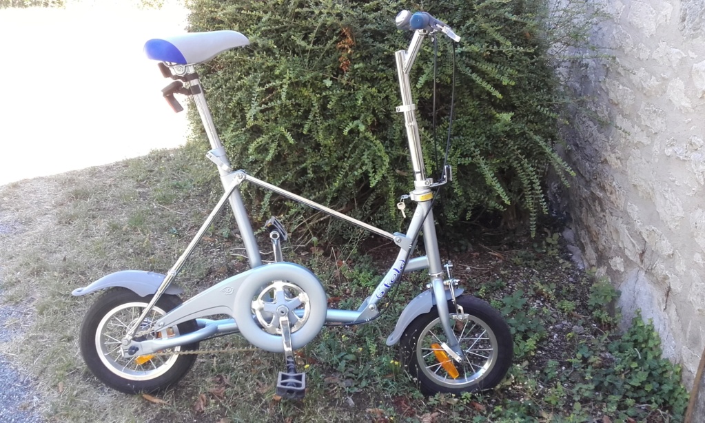

    B'fold B_fold11
    Le vélo est neuf donc rien à faire sinon des modifs liées à mon projet.

    Il s'agit du premier modèle sans porte-bagage et sans V-brake.

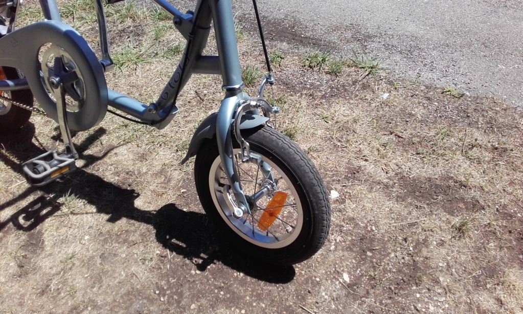

    Passer les roues en 14 pouces car les jantes d'origines sont en 12 pouces (c'est marqué sur le pneu)
    Ce qui devrait amener à changer l'horreur de frein avant avec les étriers longs comme un jour sans pain.
