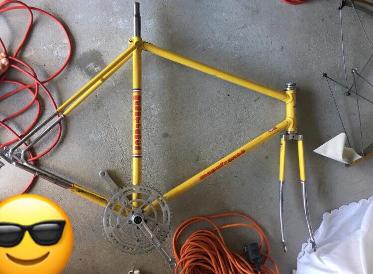

    Je suis l'heureux possesseur d'un cadre Super Vitus 971 en excellent état (en tout cas pour un novice comme moi).
    Peinture - Cadre Super Vitus 971 67718510
    Je souhaite aujourd'hui le repeindre mais que la partie en jaune, en laissant les parties "chromées" sur la fourche et l'arrière.
    Peinture - Cadre Super Vitus 971 67674310
    Peinture - Cadre Super Vitus 971 68285810
    Or celles-ci présentent des traces rouilles/corrosion (je ne sais pas exactement haha).
    Deux questions m'amènent donc ici:
    1) Comment enlever ces traces de rouille/corrosion sur le jaune et la partie chromée ?
    2) Peut-on et comment redonner du brillant à cette partie chromée de la fourche ?
    Je m'excuse encore si je n'emploie pas les bons termes ou si je parait totalement ignare mais c'est un peu le cas dans le milieu de la restauration de vélo haha!
    Merci beaucoup pour votre aide!

    Beaucoup ici te diront que cette peinture a juste une bonne patine !
    À voir si on peut retrouver la teinte de jaune pour faire des retouches.
    Sinon belgom pour les chromes, polish auto...

    Jeffski a écrit:Beaucoup ici te diront que cette peinture a juste une bonne patine !
    +1 suuper!
    Mais avant le belgom ou le polish (le mirror cuivre fonctionne aussi très bien) tu peux enlever les points de rouilles avécu de la paille de fer triple 0 imbibé de WD-40

    Les produits antirouille (genre Julien en gsb)marchent bien aussi. Ainsi que les feuilles d'alu
    Mais dans ce cas il faut de l'huile de coude 😃

    Ouais, autant il y a quelque temps je t'aurais dit qu'il mérite un décapage chimique suivi d'une couche de peinture autant maintenant je serais plus a te dire de le laisser ainsi. Juste le démonter a nu, éliminer et stopper la rouille, redonner un petit coup de paille de fer très fine sur les chromes pour ensuite le vernir complet et ainsi garder son passé/vécu intact. Donc
    Ca fera une belle machine même si elle sera dans son jus. Un peu a la manière des vieux frigo Coca Cola laissé dans leurs jus ou des panneaux publicitaire d'antan a moitié passés et abimés par endroit.
    Comme en plus il a des parties chromées. Si tu fais repeindre, il faudra que les chromes présentent super bien sous peine de ne voir que ça comme défauts. Ca serait dommage non ?

    D'accord, merci à tous, j'essaye ça et je vous tiens au courant.
