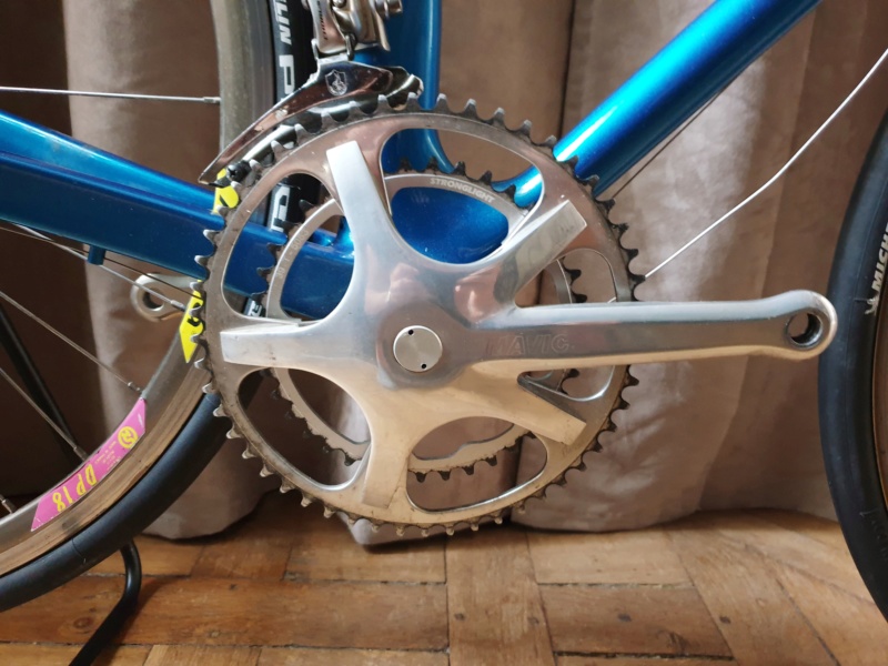

    Quelques nouvelles de mon petit (trop petit No ) Didier Louis !!!
    Groupe campa record 8v totalement nettoyé et graissé.
    J'ai du monter un vieux pédalier Campa qui trainait... Le pédalier Mavic a une manivelle dont le filetage de pédale est un peu foiré :/
    Montage d'une paire de campa Zonda 8v qui m'a coûté moins cher qu'une cassette 8v seule  Very Happy
    Manque plus qu'une selle et des pédales Wink
