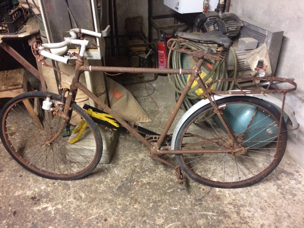

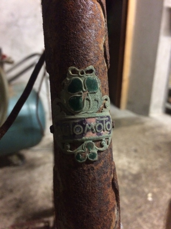

    Il y a quelque jours j’ai découvert se vieux vélos à côté d’une vieille grange et on m’a permis de le récupérer. Je compte le restaurer de A à Z mais ne veux pas faire de bêtises. Son numéro de série découvert sous le pédalier est : 525519

    Ma première question est : de quelle année est-il ?

    Ton vélo semble complet, c'est une bonne nouvelle... certes il est dans un état "bien mûr" Laughing
    ...mais, à coeur vaillant rien d'impossible cheers
    Pour ce qui est de sa datation, il traîne par ici de grand(s) spécialiste(s) de cette marque qui sauront le faire mieux que moi. Pour les attirer je te conseille d'éditer le titre de ton sujet et d'y incorporer le mot "Automoto" Wink

    Ah non il manque le garde-boue avant... presque complet donc héhé!

    Oui il en manque et le second est troué les roues sont hs donc de la recherche de pièces à faire. Si des personnes ont se dont j’ai besoin m’oubliez pas en mp 😁

    Serrom42 a écrit:Ma première question est : de quelle année est-il ?
    Ton cadre date de 1929 ou 1930.

    ça confirme. cadre que j'estime fabriqué fin 1929 pour un possible modèle 1930.

    donc il est de 1930 , roues a chapeau de gendarme .
